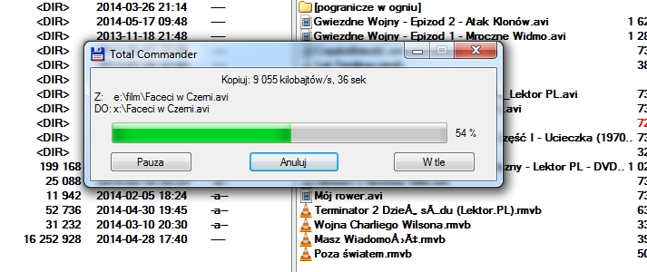

Dorzucam jeszcze testy z Total Commandera i kopiowanie pliku na pendrive-a podłączonego do routera. W teście wykorzystałem ten sami plik z filmem kopiowany z komputera na dysk sieciowy w różnych konfiguracjach połączeń sieciowych:
Połączenie kablowe komputera bez użycia transmitera PLC:
Połączenie przez PLC na tej samej fazie w obrębie jednego mieszkania (dokładnie dwa sąsiednie pokoje):
Połączenie przez PLC na różnych fazach i przez dwa liczniki energii elektrycznej:
