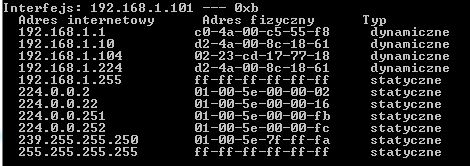

Jedyne co mi przychodzi do głowy to maskowanie adresu fizycznego przez AP (nie jest całkowicie przezroczysty) pokaż komendę w cmd arp -a kiedy jesteś podpięty do routera kablowo. Sieć bezprzewodowa wyłącz całkowicie.

To zrób ping 192.168.1.255 do adresu broadcast-owego (on nie będzie odpowiadał i nie pokazuj go) a potem jeszcze raz arp -a i pokaż jeszcze raz obrazek.
Jak dobrze pamiętam ....224 to adres IP rejestratora, więc porównaj sobie mac (adres fizyczny) jest taki sam jak na WA701ND (patrz w status) czyli moja teoria się sprawdza. WA701ND maskuje wszystkie adresy IP swoim makiem i z tego wynika problem w sieci.
ok, racja, z tego moze byc potem problem ze sie krzaczy i nie idzie wbic na AP... dziwne ;/
Niestety tak się dzieje w takiej konfiguracji.

Nie. Miesza WA701ND maskując swoim makiem wszystkie hosty.
