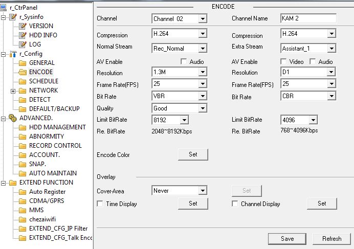

witajcie jak juz napisalem monitoring dziala.niestety troche klatkuje, zarowno na online podgladzie jak i przy odtwarzaniu.
w jednej kamerze gdzie jest 20m kabel, obraz najbardziej klatkuje oraz transfr od 300 - 1200 kbps, druga ma 2000-3000kbps i jest ok.
Zmniejsz ilość klatek (frame) i sprawdź rezultat.
za bardzo poprawy nie ma, moze rzadiej klatkuje co 2sec na chwile przytnie, a ustawilem 16fps
Bitrate też możesz zmniejszyć. Musisz się pobawić ustawieniami.
