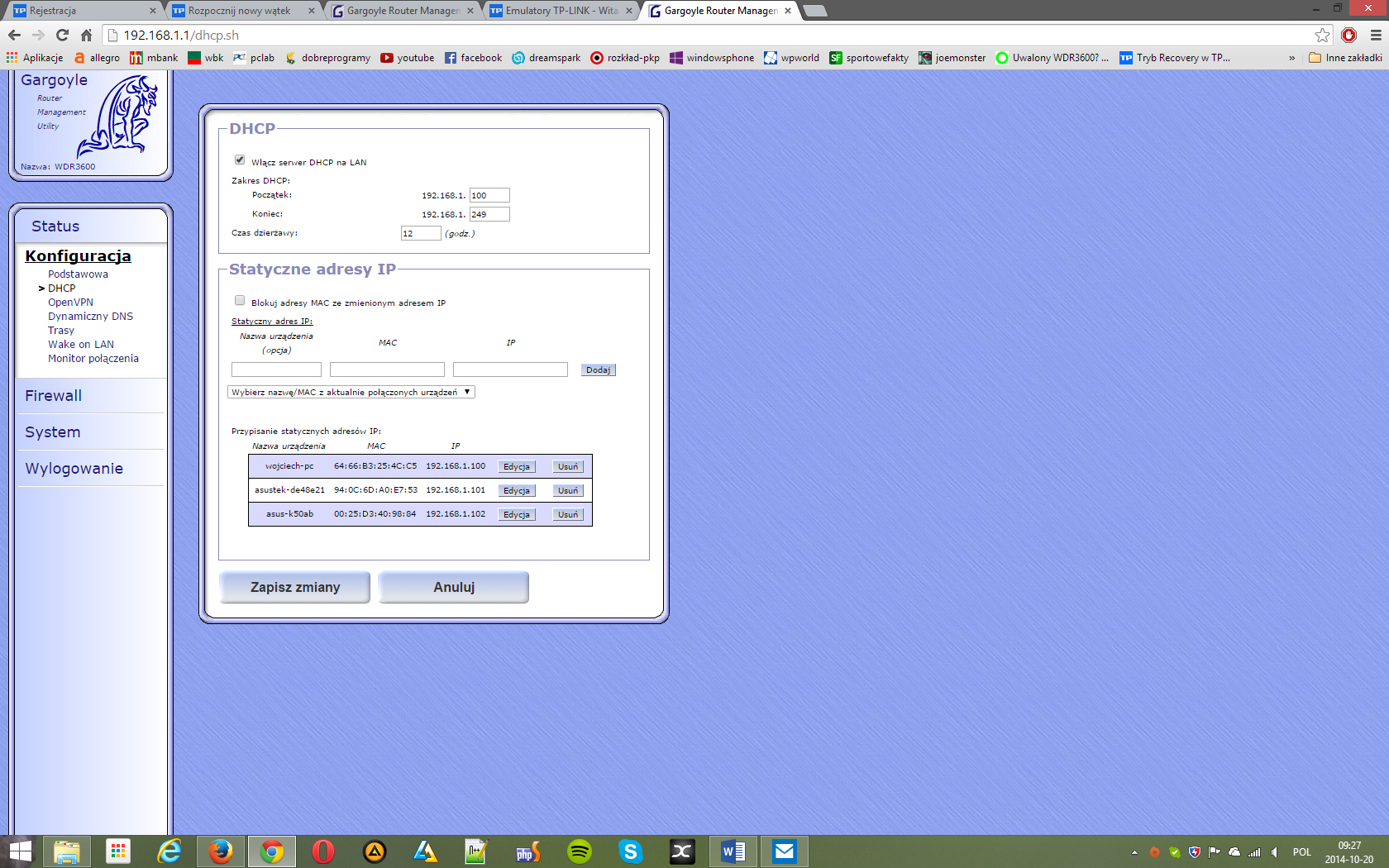

Witam, mam problem z konfiguracją modemu TD-8817 i WR841N w trybie bridge mode. Poprzednio miałem WDR3600, który niestety został uceglony podczas wgrywania oprogramowania, a na nim ustawiłem to bez problemu. Niestety teraz wszystko robię zdalnie i kieruję moją mamą co i jak ma podłączać więc sam pogrzebać nie mogę. Na WR841N mam Gargoyle 1.6.2.1. Po ustawieniu wszystkiego, router pokazuje, że jest internet na porcie WAN, wyświetla IP, DNS itd. Jednak urządzenia połączone do niego nie mają internetu. Co ustawiłem w modemie i routerze opiszę poniżej:

Serwer DHCP wyłącz na modemie ustaw mu IP 192.168.1.1 ,a na WR841N ustaw 192.168.2.1 i włącz serwer DHCP .
Kiedyś próbowałem takiej opcji, po wyłączeniu serwera DHCP na modemie nie mogłem się do niego połączyć z żadnego sprzętu. Jednak dla pewności spróbuję.
Przypisz ręcznie adresy i się połączysz .
Spróbuję, po 15 dam znać.

Za pewne modem ma swój serwer DHCP a co za tym idzie nie ma sensu aby na 841 był on też włączony. Podpinasz modem do dowolnego portu LAN WR-a. Drugi sposób nie zalecany ale działa to włączony serwer na 841 i podpięty do portu WAN. Pokaż co wychodzi w obu przypadkach. Serwer DHCP na modemie musi być załączony.
Po wyłączeniu DHCP w modemie nie mogę dodać na sztywno urządzenia. Spróbuję jeszcze w routerze coś ustawić.
