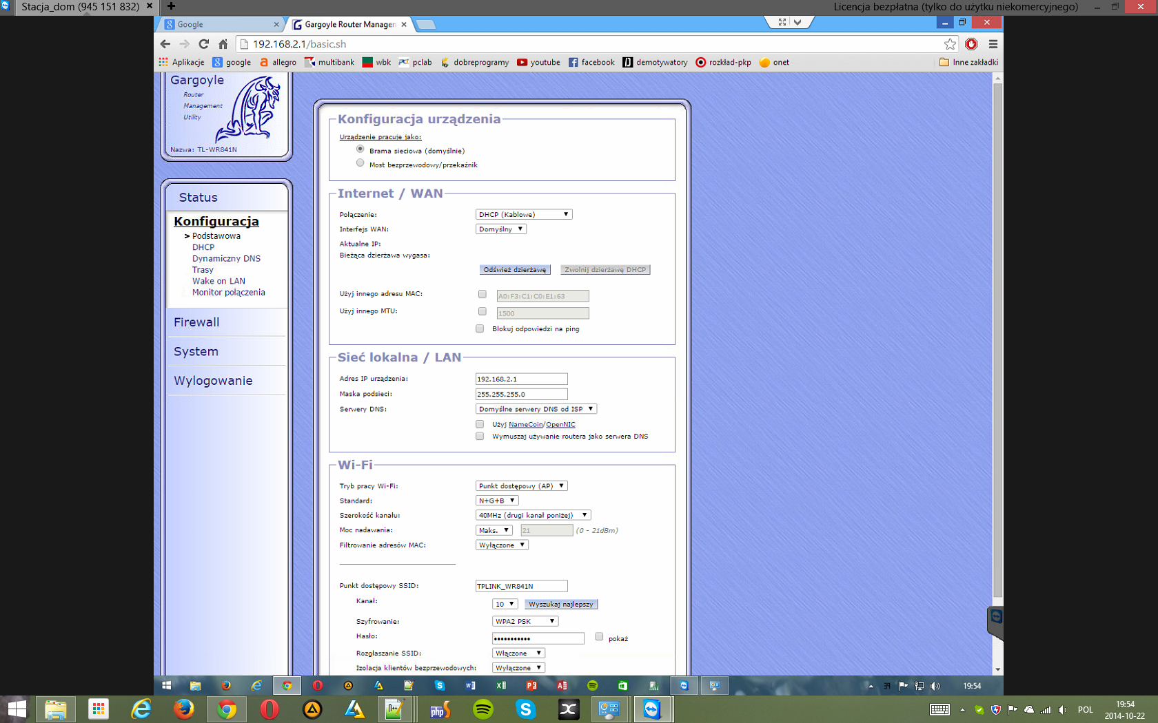

Witam, właśnie próbuję łączyć modem w trybie PPPoe z routerem DHCP (Kablowe) przez port WAN. W modemie mam adres LAN 192.168.1.1, NAT wyłączone i włączone DHCP. W routerze mam ustawiony adres 192.168.2.1 i włączone DHCP i NAT. Po podłączeniu modemu pod port WAN nie pobiera żadnych danych.
Adres IP WAN:
Maska podsieci WAN:
Adres bramy WAN:
Serwer(y) DNS WAN:Są puste.

Przy ustawieniach, które opisałem, załapało mi w końcu i pojawiły się adres:
Adres IP WAN:192.168.1.100
Maska podsieci WAN:255.255.255.0
Adres MAC WAN: (jakiś mac)
Adres bramy WAN:192.168.1.1
Serwer(y) DNS WAN:192.168.1.1
Jednak internetu wciąż nie było, czy to ustawienie powinno już chodzić?
Zmień adres IP LAN na 192.168.2.1 i musi ruszyć .
Adres LAN w routerze mam pod 192.168.2.1. Zaraz podeślę zrzuty ekranu.
