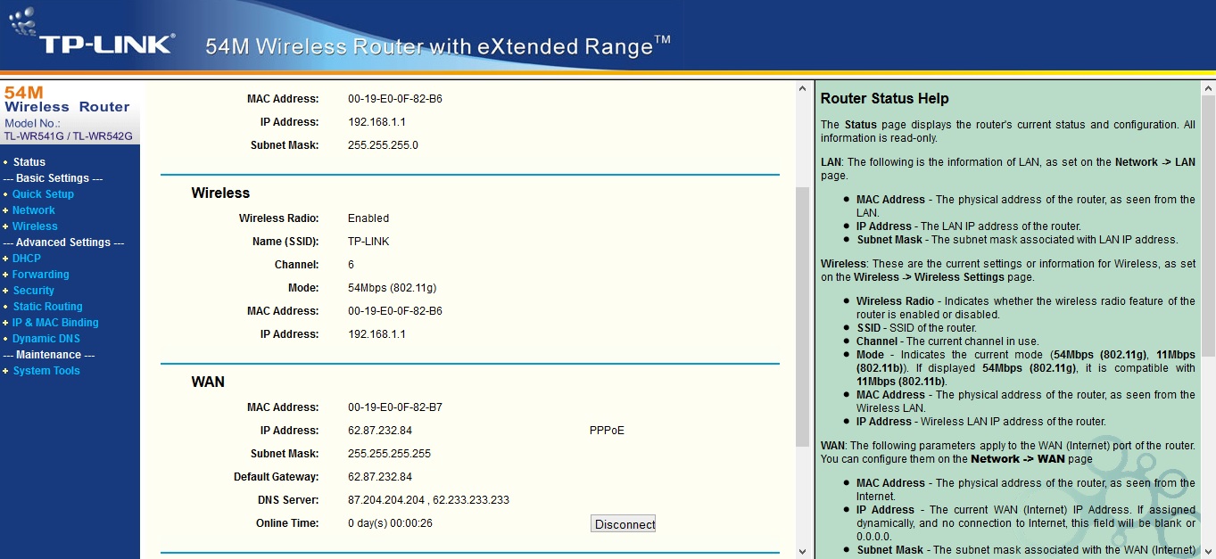

Wrzuć chociaż jakiś obrazek z konfiguracji i status tego starego routera.
Screeny ze starego routera
Mógłbym używać starego routera ale już zaczyna trochę wariować dlatego kupiłem nowy
Podstaw do niego nowy zasilacz i potestój lub wyłącz Connect on Demand i ustaw na Connect Automatically.
W starym niestety to nic nie da. Osłabia mi sygnał, prędkość internetu zaczyna mi bardzo skakać i nie da się na nim nic zrobić.
Adres MAC (00:19:E0:0F:82:B7) który masz na WAN-ie starego musi znaleźć się też na WAN-ie nowego routera przez wpisanie do Clone mac.
