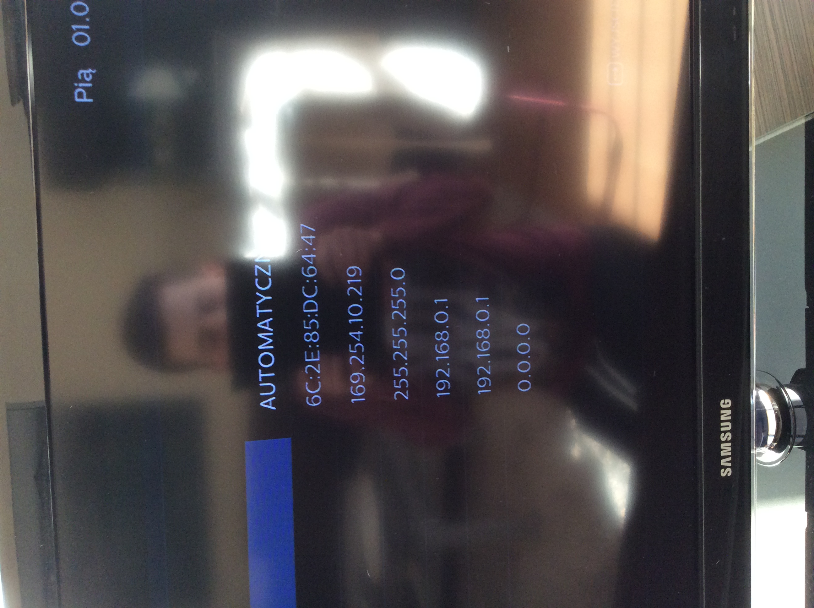

To dlaczego na tej konfiguracji która robię od początku nie chce ruszyć i pobiera jakieś dziwne IP ...

Po podłączeniu do dekodera ....
Wpisz ręcznie to chyba żaden problem!?
