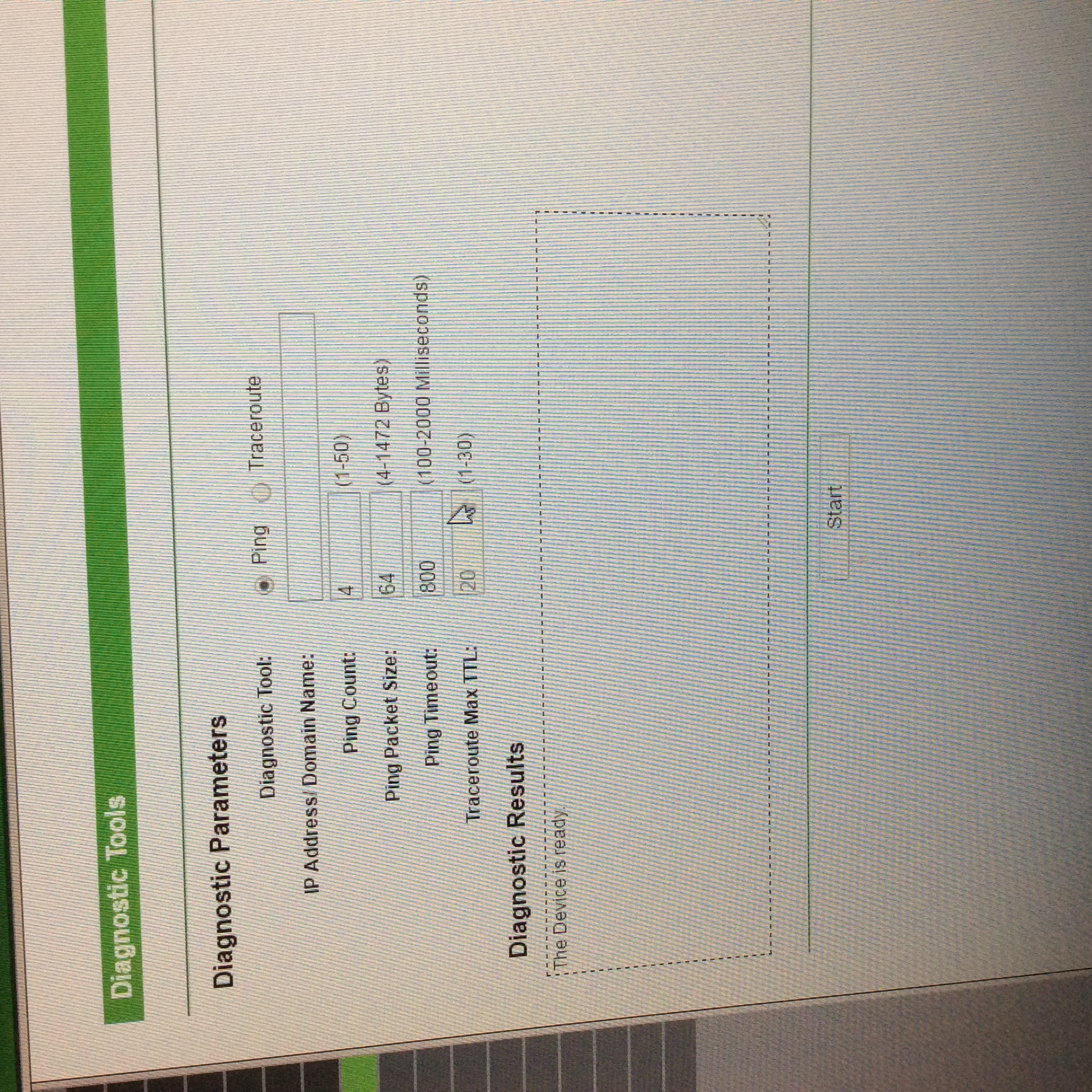

Czy po zalogowaniu do strony konfiguracyjnej wr743 i wejściu do system tools - diagnostic przechodzą pingi do 192.168.0.1?

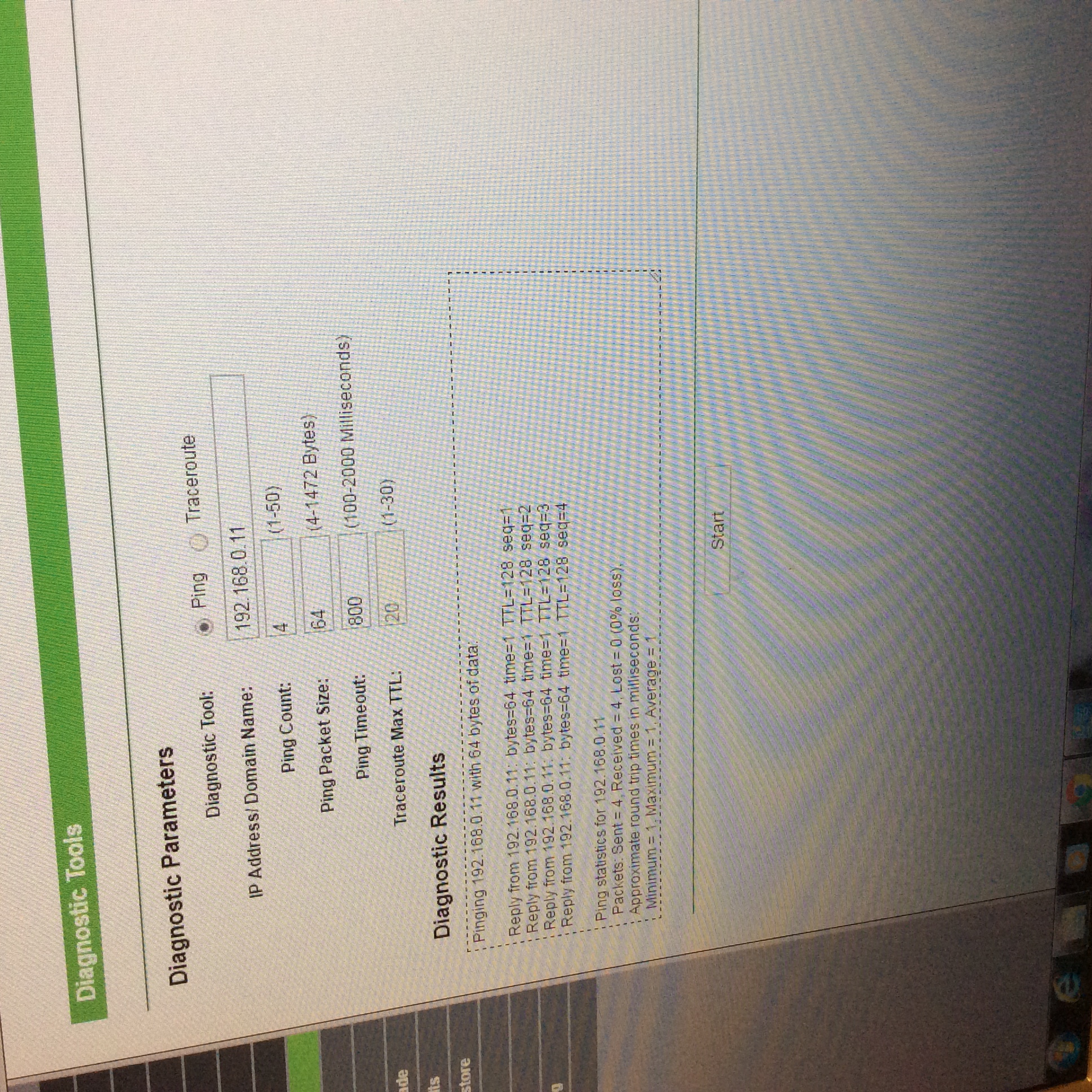

Zmieniłem na 192.168.0.11 i nadal nic ...
Jak pingi?
Przepraszam 192.168.0.10 a na komputerze ustawiłem ipv4 na 192.168.0.11
Ping count 4
Ping packet 64
Ping timeout 800

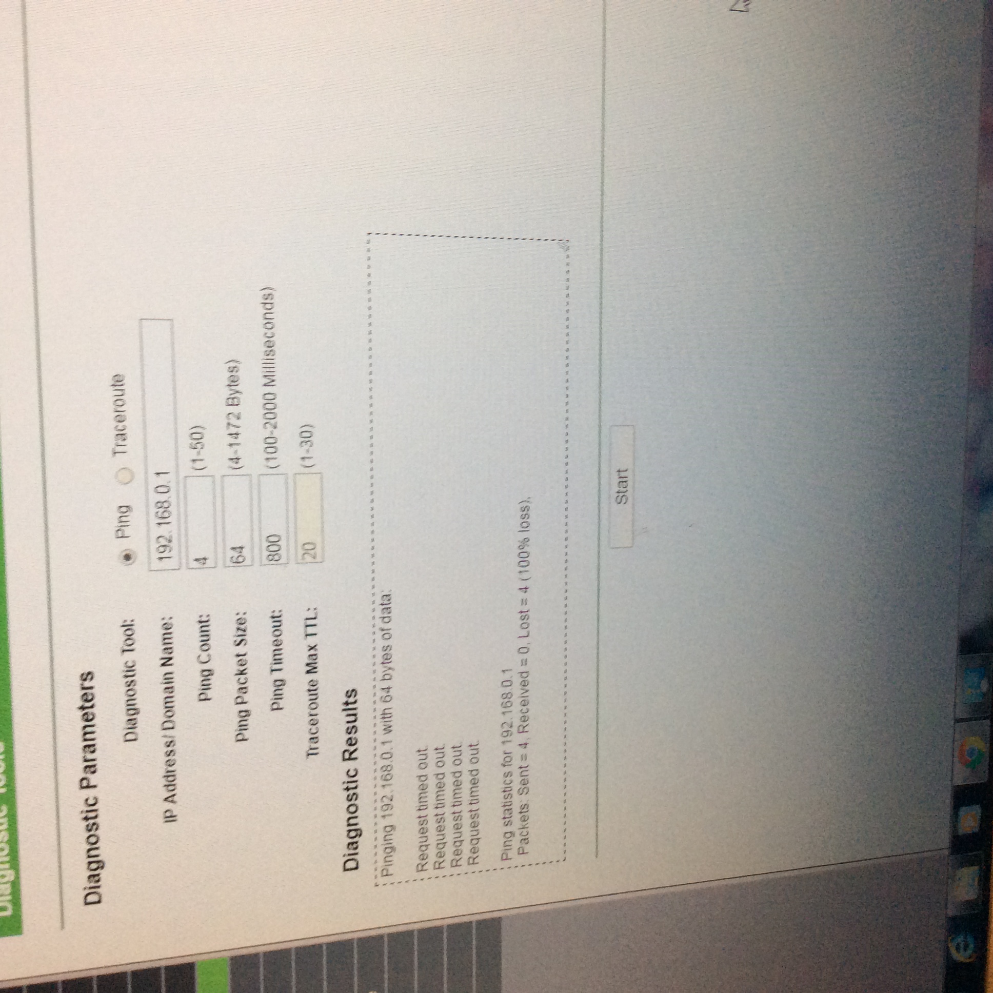

W polu IP Adress wpisz 192.168.0.1 i kliknij start. Poczekaj chwilę i wynik powinien pojawić się w oknie poniżej.
Możesz jeszcze spróbować komputer wpisując jego IP.
Sprawdź konfigurację sieci WiFi. upewnij się że hasło jest dobrze wpisane.
Daj screena z menu System tools- System log
Spróbuj wyłączyć na próbę szyfrowanie sieci bezprzewodowej w Dlinku i skonfiguruj WR743 jeszcze raz.
