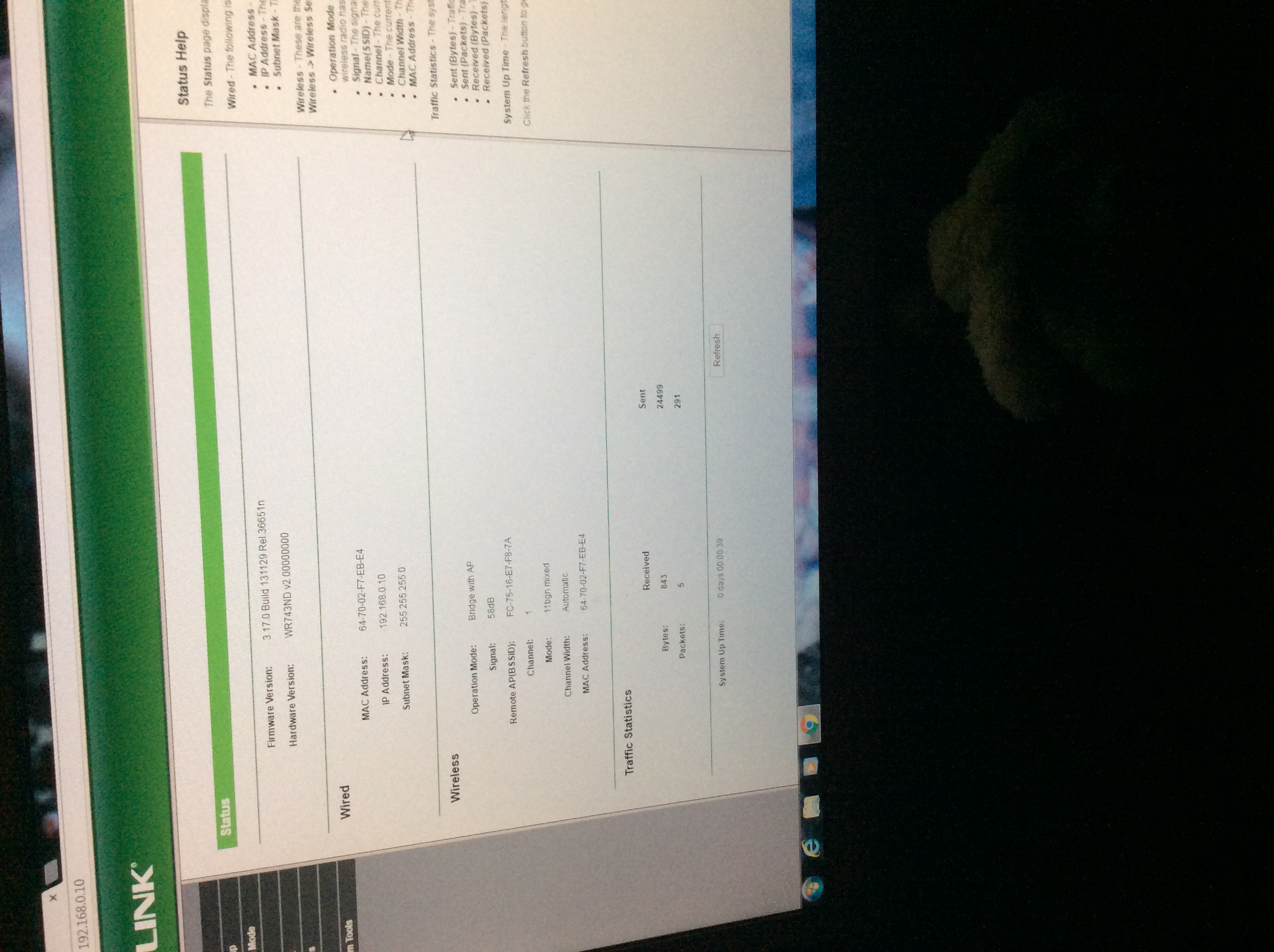

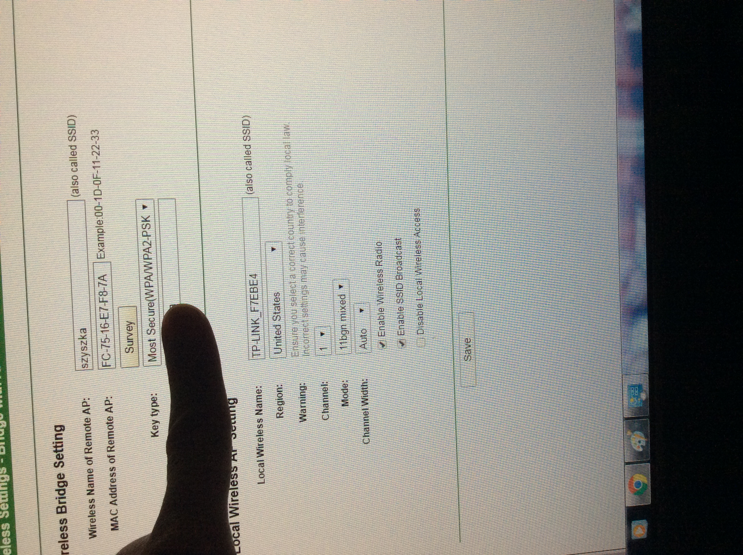

Ok, wracamy do Tp-linka, po kliknięciu Connect obok twojej sieci co ci się pokazuje? Wrzuć obrazek.
Hasło które zakrywasz jest poprawnie wpisane? Takie samo jak na D-linku?

Pytam bo szukam błędu w twojej konfiguracji. Klikasz ok i pokaż znowu zakładkę Status TP-linka.

co do szyfrowania to spotkałem się z problemami przy łączeniu niektórych urządzeń, gdy wybrana jest metoda TKIP, a nie AES (choć zmiana tego parametru będzie wymagała rekonfiguracji wszystkich klientów)
Też o tym myślałem, zaraz zobaczymy co kolega teraz nam pokaże

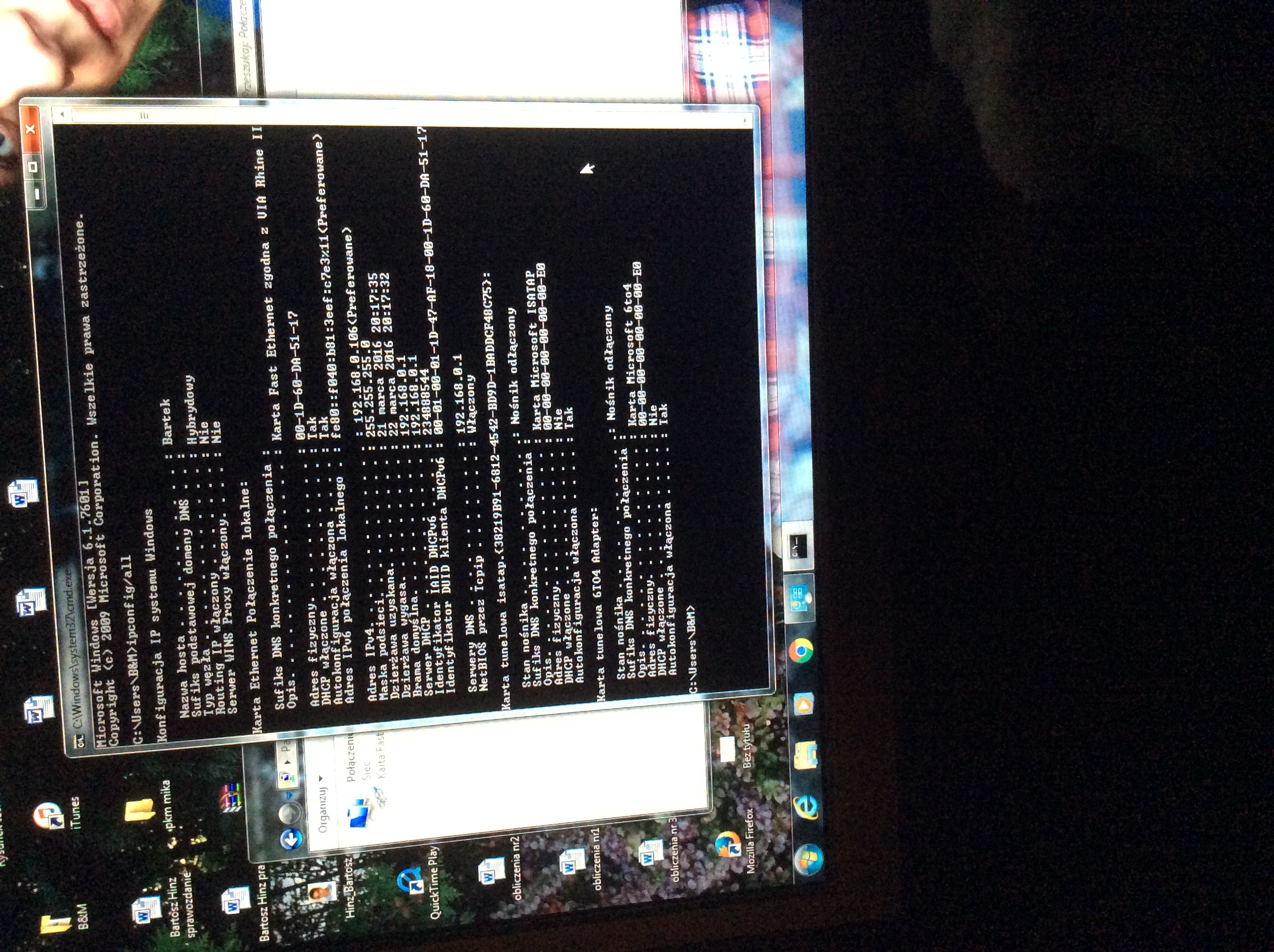

No to teraz zmień konfigurację karty sieciowej na automatyczne pobieranie adresów i sprawdź czy dostaniesz coś z DHCP d-linka - ipconfig
To podłączyć D linka ?
Podłączony jesteś do TP-linka tą kartą? Jeżeli tak to sprawdź czy masz dostęp do internetu bo widać postęp
