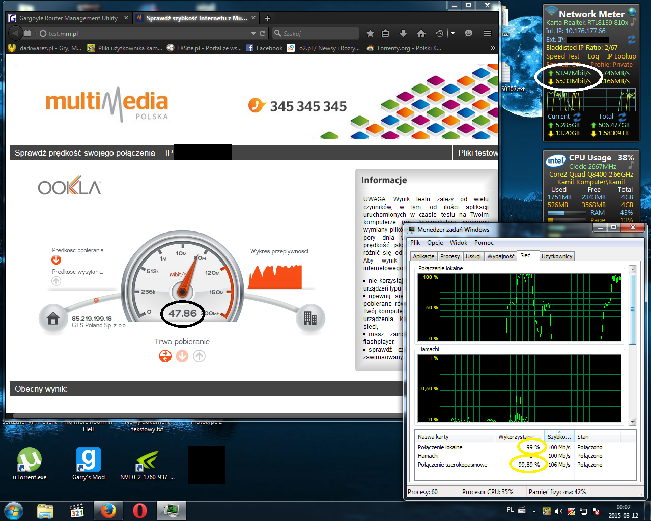

Na początek Gorgoyle z włączonym QoS:
Maksymalne wykorzystanie sieci to coś koło 70-72 %, router podczas tego obciążania lagował, ciężko było na nim coś zrobić "ładował i ładował bez końca" po zatrzymaniu testu było ok.

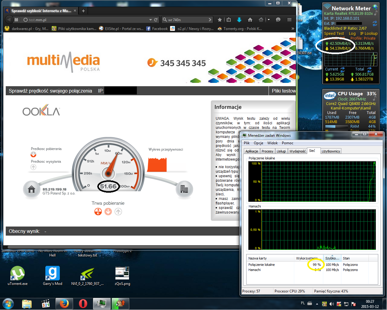

Gorgoyle bez QoS:
Tutaj już jest tak jak powinno, wykorzystanie sieci 99%, szczyt mojej karty sieciowej.

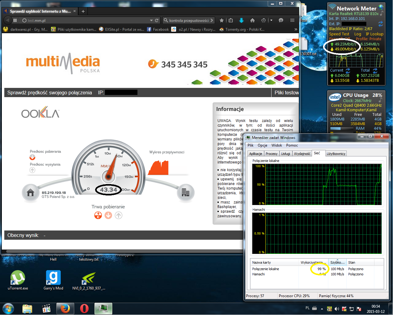

STOCK firmware wersja "3.16.6 Build 140626 Rel.47286n" (polska wersja stocka pobrana ze strony tplinka) NIE wykonywana zadna konfiguracja prócz podstawowej - ustawienia PPPoE:

Stock radzi sobie ze wszystkimi prędkościami...
