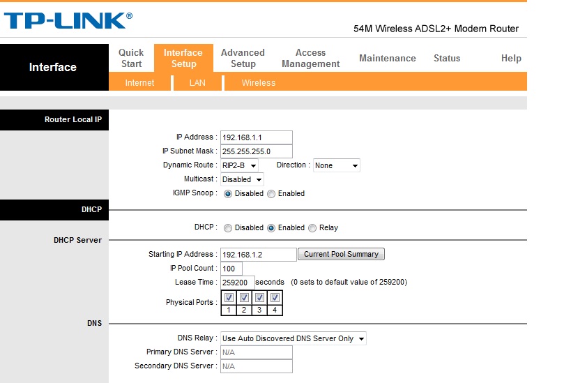

Dorzucam ustawienia z routera
Co zrobić by to działało?

Tak dokładnie kolego. Jeżeli chcesz korzystać jednocześnie z połączenia kablowego i bezprzewodowego to ten router się do tego nie nadaje. Musisz zaopatrzyć się w router z portem WAN - RJ45 czyli każdy który ma w nazwie WR lub WDR. Na nim konfigurujesz połączenie szerokopasmowe tzw. PPPoE gdzie wpisujesz login i hasło -
Ale właśnie chciałbym tylko, żeby do routera doprowadzić rj45 z routera dialogowego (bo on jest przygotowany pod światlowód) i stworzyć sieć bezprzewodową by nie używać kabli
Właśnie kolego o tym mówię. Z urządzenia dialogowego kablem do routera a dalej bezprzewodowo. W twoim wypadku (W8901g) podłączysz tylko jedno urządzenie bo dostawca daje ci tylko jeden adres IP (zewnętrzny).
