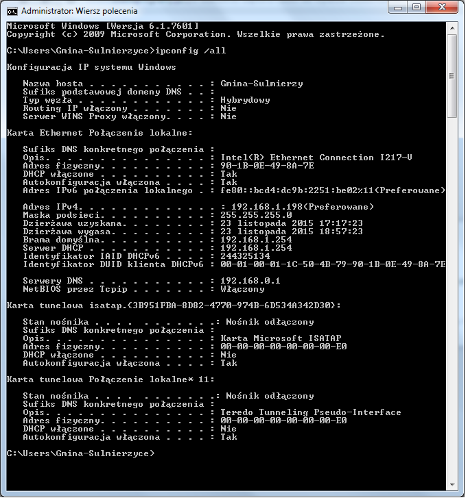

adres ipv4 192,168,1,198 (preferowany)
brama domyślna i serwer DHCP 192,168,1,254

Kabel od anteny podpięty bezpośrednio do komputera daje internet. Połącz kablem router z komputerem i wydaj polecenie ipconfig/all. Wynik daj na forum.

Zrób to o co prosiłem w poście #5.
momencik podam wyniki z cmd po odłączeniu od internetu
Żadne adresy nie działają
Zresetuj go do ustawień fabrycznych z tyłu przyciskiem i zrób polecenie z #5.
Zrobiłem reset przyciskiem trzymając 10s zresetował sie i pokazuje

Dziwi mnie adres 192.168.1.254 skąd on jest? Może być to adres anteny. Ustaw karte sieciową na automatyczne pobieranie adresu IP.

Jeżeli masz tylko połączenie router komputer to spróbuj zalogować się na 192.168.1.254.
Próbowałem i nic nie zareagowało.
