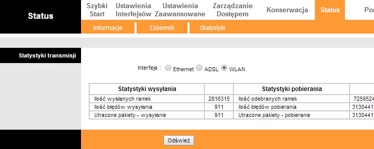

Działa o tyle lepiej, że nie rozłącza od Internetu. Ping z reguły normalny czyli 40-50ms ale bardzo bardzo niestabilny- skacze od 40 do 100-150ms.

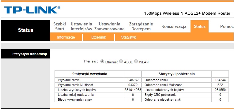

Do tego ogromna ilość utraconych pakietów(patrz screeny) która jest odczuwalna w grach czy nawet czasami przy rozmowach głosowych na jakimś z komunikatorów. Na razie to tyle, zobacze jak długo wytrzymam ale chyba jestem zmuszony zmienić urządzenie.

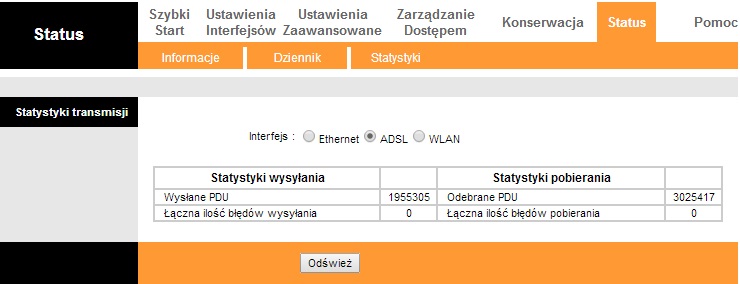

Statystyki ADSL nie pokazały żadnych błędów, poza tym pisałem juz, że mam inny modem ADSL i na nim nie mam najmniejszych problemów, śmiga aż miło, pięknie i stabilnie. Z tym, że to modem bez WiFi
