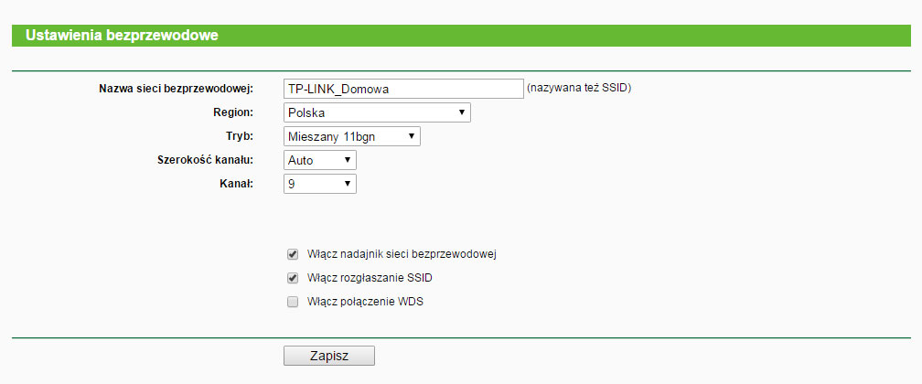

Jak wygląda konfiguracja radia na WR841 (pokaż zakładkę wireless settings).
Ustaw szerokość kanału na 40MHz (save i reboot routera) i sprawdź czy coś się zmieni
