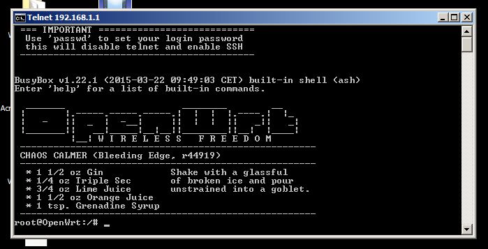

Po zainstalowaniu telneta i wpisaniu telnet 192.168.1.1 pojawil sie taki oto komunikat, lecz nadal nie moge dostac sie na 192.168.1.1
i co teraz????
czyli ustawiłeś hasło.
Teraz przejdź do części gdzie przez program winscp kopiuje się firmware na router i wykonuje się polecenie sysupgrade.
Wgraj tam Gargoyle: http://dl.eko.one.pl/gargoyle-pl/attitude_adjustment/ar71xx/gargoyle-1.6.2.2-ar71xx-tl-mr3220-v2-squashfs-sysupgrade.bin
