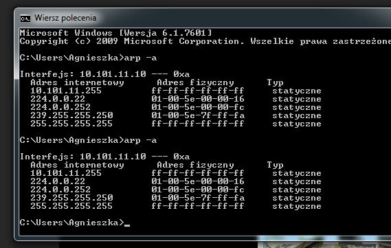

To teraz takie doświadczenie:
Mając ustawionego TP-linka z adresem 10.101.11.2 (tak jak na ostatnim screenie) - podłącz komputer kablowo do portu WAN ale wcześniej ustaw na tej karcie adres IP np. 10.101.11.10 i w cmd wydaj polecenie arp -a
To co się pojawi wrzuć na forum.
Hm czyli tu nic się nie dowiemy, trzeba sprawdzić czy ten port WAN posiada rzeczywiście ten adres fizyczny.

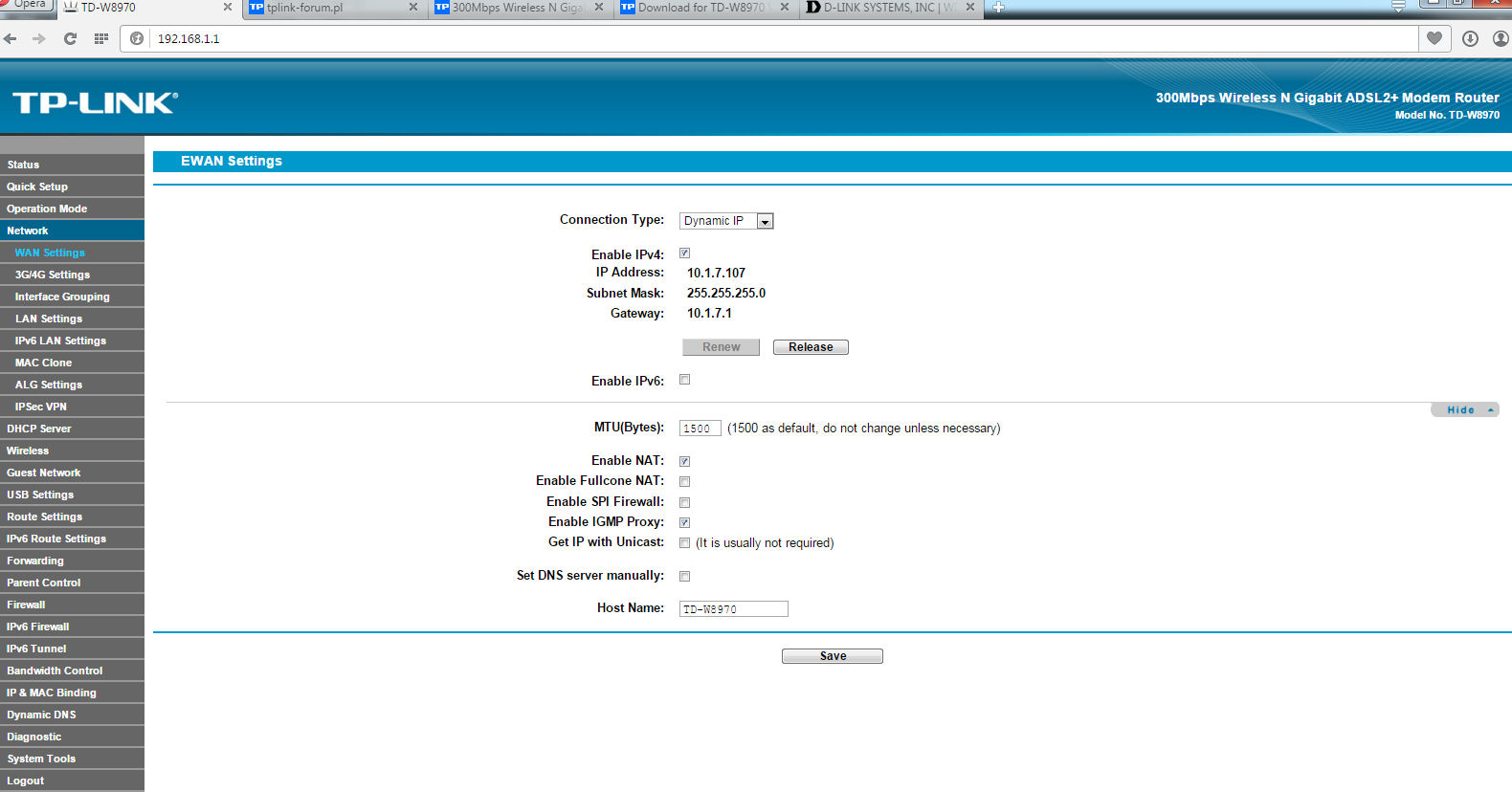

Podłącz komputer do kabla dostawcy i zrób tak by działał internet.
Przeczytaj artykuł: http://www.tp-link.com.pl/article-190.html
Próbuj jakie MTU przejdzie. Zmień MTU w konfiguracji WAN na routerze.
przechodzi dokładnie 1472 +28 =1500 i tak jest ustawione.
Oczywiście mogę się mylić ale dla mnie problem będzie z tym EWAN-em albo typowo z adresem fizycznym na tym WAN-ie. Typowy router WAN-owt którym jest DIR300 działa bez żadnego problemu. Tu jednak w W8970 masz mieszankę ADSL-a z routerem WAN-owym.
