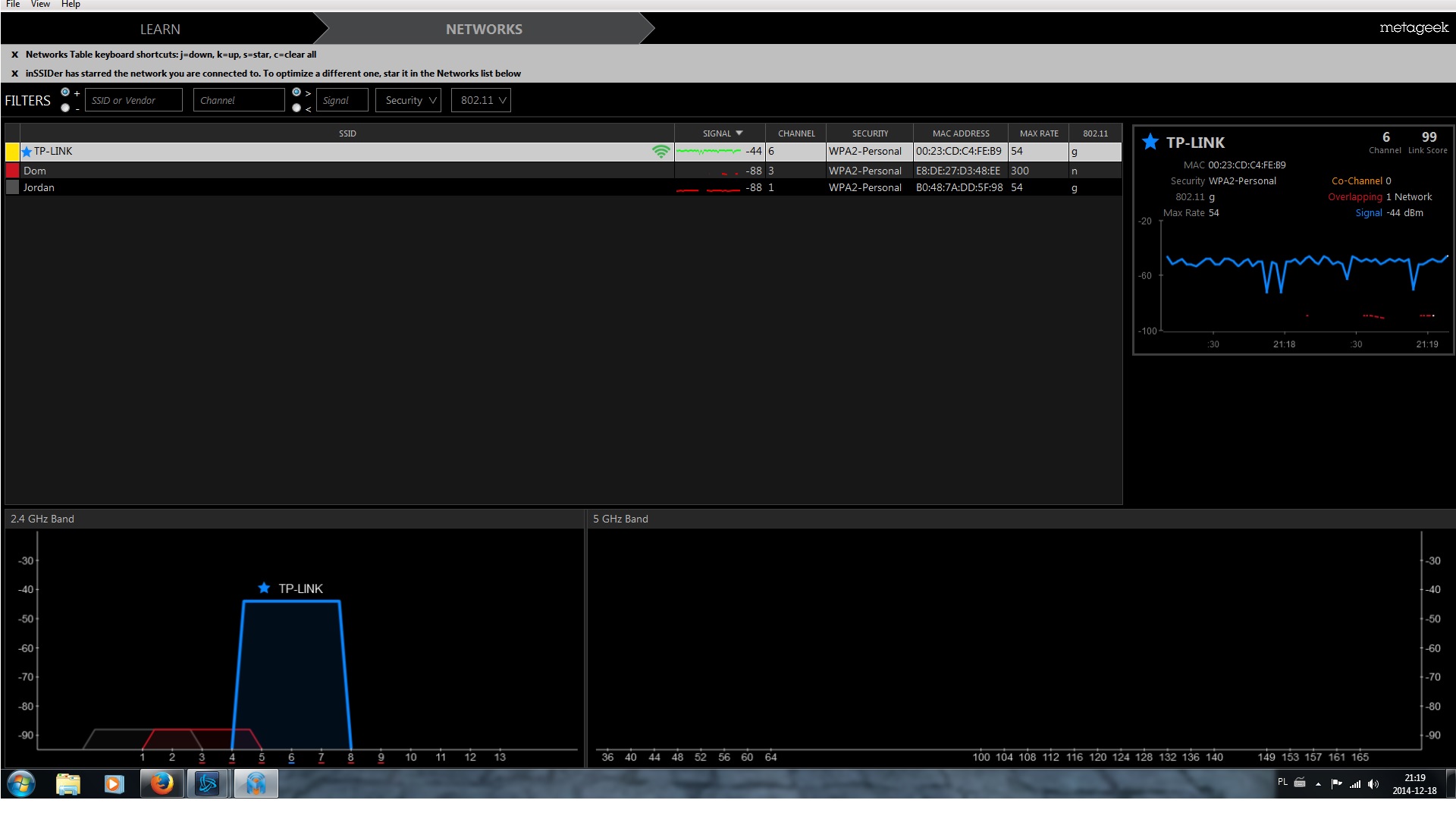

Zrób pomiary inSSIDer-em jak to wygląda od strony sygnałowej -
Jako że się na tym nie znam tutaj daję srenna
Pozostaje sprawdzić prędkość internetu na kablu od dostawcy lub zgłosić usterkę. Tutaj wszystko wygląda poprawnie.
