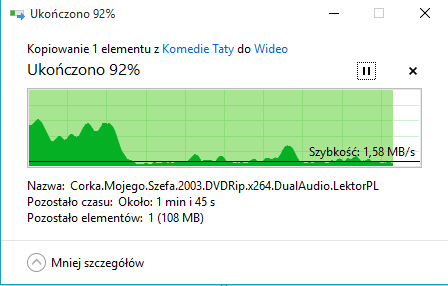

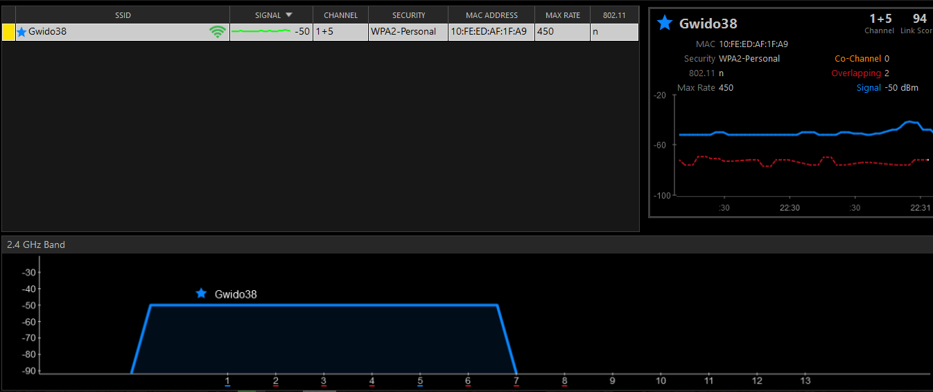

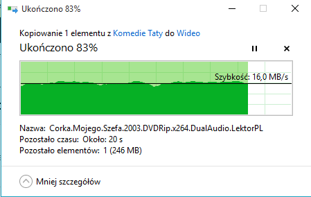

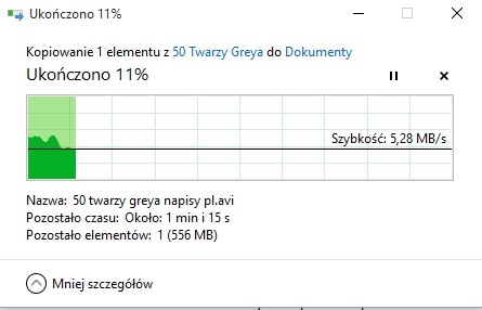

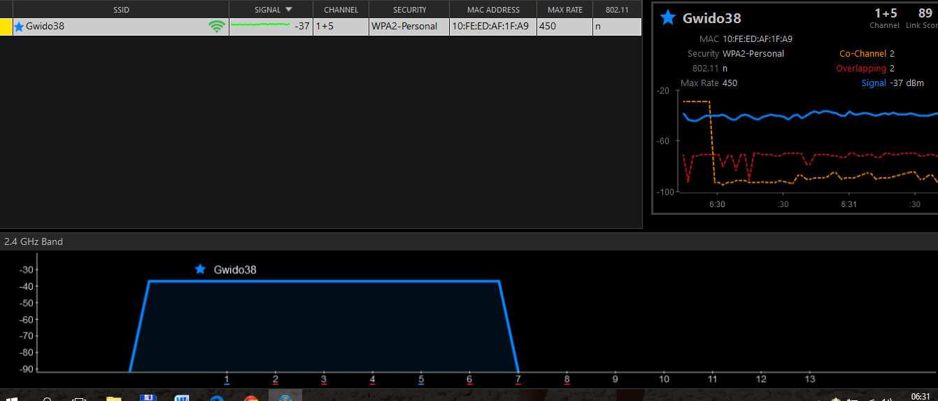

Zgodnie z obietnicą wrzucam mały test porównawczy obydwu kart:
Intel Wireless Dual Band N 7260AN z Bluetooth
oraz
Qualcomm Atheros Wireless-N Killer 1202 z Bluetooth
Obie karty deklarują maksymalny przesył na poziomie do 300Mbits.
Sprawdziłem siłę i jakość sygnału przy pomocy InSSIDera oraz prędkość kopiowania z dysku w komputerze na dysk sieciowy NAS po łączu WiFi do routera TP-Link WR1043ND v2 z wgranym Gargoylem i z niego po LAN 1GB kablem ekranowanym.

Intel:
prędkość i jakość łącza
szybkość i stabilność kopiowania
Atheros Killer-N 1202:
Po wynikach widać, co miałem na myśli, że Intel sprawia problemy, zrywa mi łącze i internet mi zanika... Tak jest cały czas.
Zaznaczam jednak, że czytałem iż Intele, to nie są złe karty tylko są bardzo kapryśne. Jeśli trafi się fajna konfiguracja komputera, to śmigają aż miło. Mnie się niestety nie udało.
