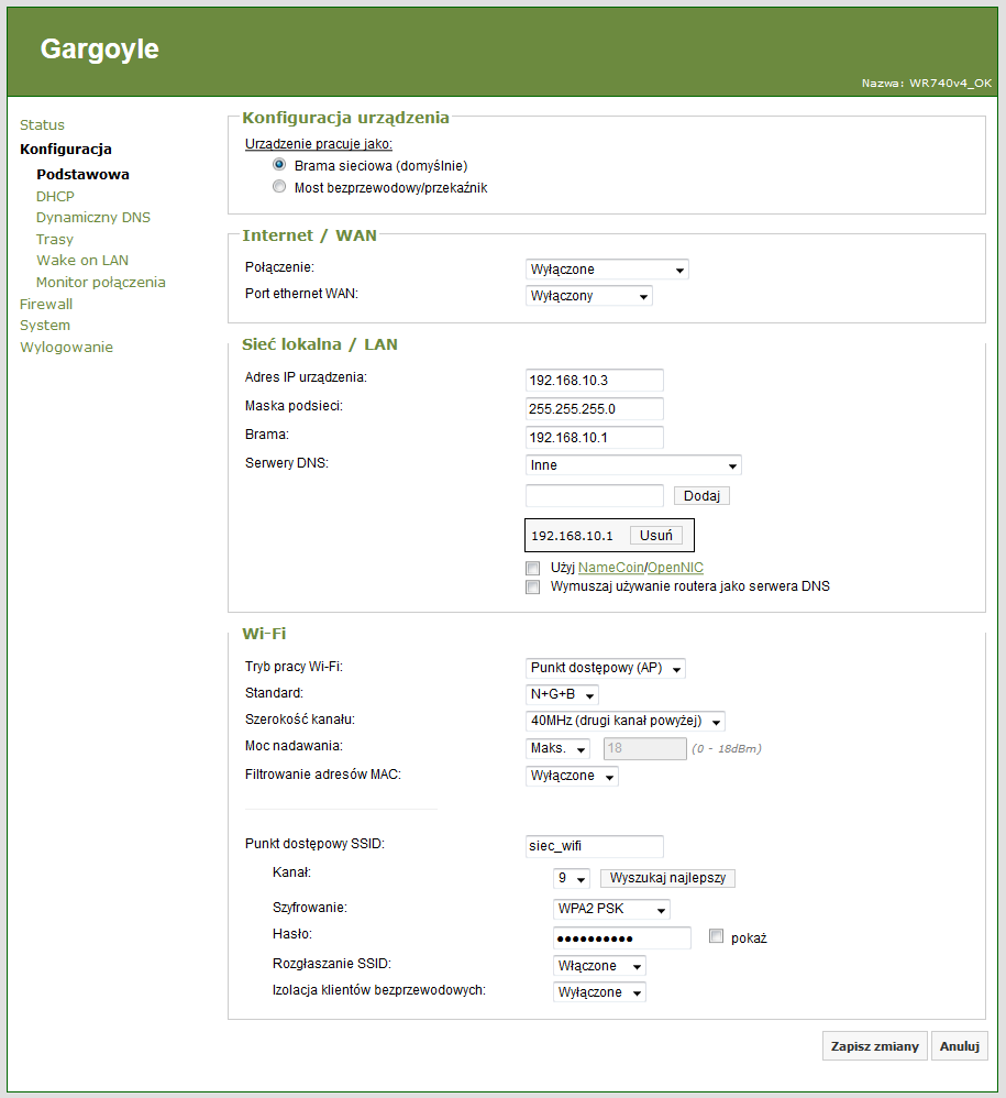

  1. konfiguracja, wciąż pozostaje połączenie kablowe LAN-routera <-> komputer, bez żadnych dodatkowych połączeń (aby nie powodować możliwych konfliktów adresów w sieci w trakcie konfiguracji)
    a) konfiguracja jako AP, proponuję tak jak poniżej, czyli jako "brama", ale bez WAN i bez DHCP (nie jest to jedyna możliwa konfiguracja, ale taka chyba jest zalecana wśród możliwych do "wyklikania" oczywiście przy założeniu, że chcemy mieć z tego urządzenia TYLKO AP) z zastosowaniem statycznej konfiguracji IP, w takim wypadku do połączenia z istniejącym routerem używamy jednego z portów LAN (ale łączymy dopiero po skonfigurowaniu), pozostałe porty LAN można użyć jako switcha, czyli do przewodowego podpięcia innych urządzeń
oczywiście zamiast takich adresów IP jak widać powyżej ^ należy ustawić coś zgodnego z istniejącą konfiguracją sieci, czyli
  • IP zamiast 192.168.10.3 powinno być jakimś adresem spoza puli DHCP głównego routera, nie powodujące konfliktów z innymi statycznie ustawionymi IP innych urządzeń, oraz być wewnątrz przestrzeni adresowej danej sieci (tu jest to sieć 192.168.10.0/24 ale zapewne będzie jakaś inna)
  • maska musi być zgodna z obowiązującą w danej sieci (zazwyczaj jest to 255.255.255.0)
  • brama to oczywiście nie 192.168.10.1 lecz adres faktycznego routera w sieci
  • a DNSy podajemy takie jakie mamy od dostawcy (w braku laku można podać adres routera, bo zwykle on stanowi lokalny DNS)
    po zmianie IP oczywiście interfejs zarządzania routerem znajdzie się pod nowoustawionym IP ! więc konieczne może być (i raczej będzie) ponowne logowanie pod nowym adresem po tym kroku
    b)
koniecznie należy wyłączyć też serwer DHCP, aby nie wywoływał konfliktów z głównym serwerem DHCP, który zazwyczaj znajduje się również na głównym routerze w sieci
po wykonaniu tego kroku można połączyć jeden z portów LAN TL-WR740N z portem LAN głównego routera
(jeśli tego nie zrobimy to prawdopodobnie chwilowo stracimy dostęp do GUI routera, chociaż po ręcznym skonfigurowaniu statycznego IP dla karty sieciowej oczywiście dostęp byłby możliwy, ale po co?)
c) należy jeszcze skonfigurować AP czyli WiFi w/g własnego uznania (wygodnie jest to zrobić tak samo jak było dotychczas w poprzednim routerze wykorzystywanym jako AP - unikamy wtedy konfigurowania od nowa klientów bezprzewodowych)
przykładowy SSID sieci na obrazku to "siec_wifi" ale dowolność jest duża (o ile pamiętamy o stosowaniu dozwolonych znaków czyli alfabetu angielskiego, cyfr i wybranych separatorów czyli np. tzw. "podłoga" _ )
