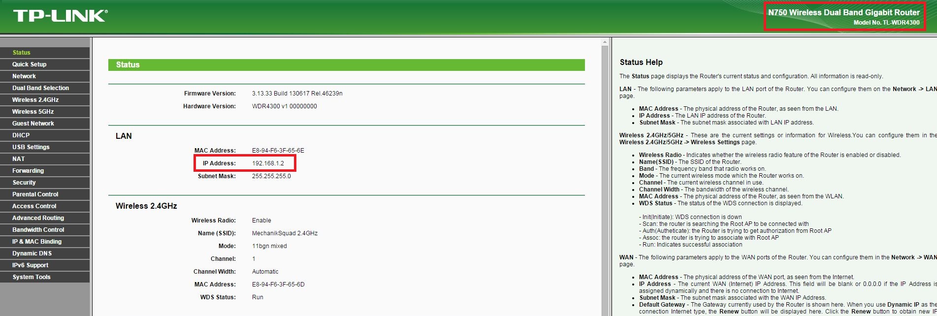

Musisz dowiedzieć się na jakim IP pracuje WDR4300 (wg poradnika będzie miał 192.168.1.2)
Na WR340G wykonujesz przekierowanie portu (21 FTP) na IP WDR4300.
Bardzo dziękuję za odpowiedź, ale WDR4300 pracuje dokładnie na takim ip jak mówiłeś
