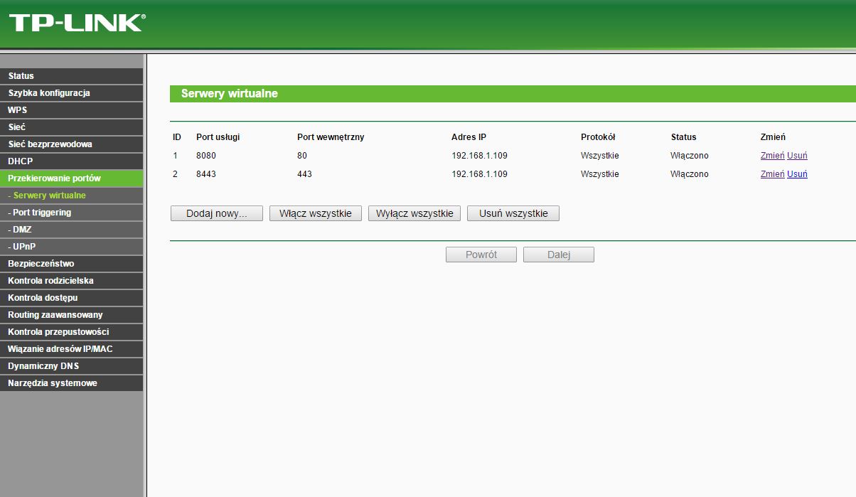

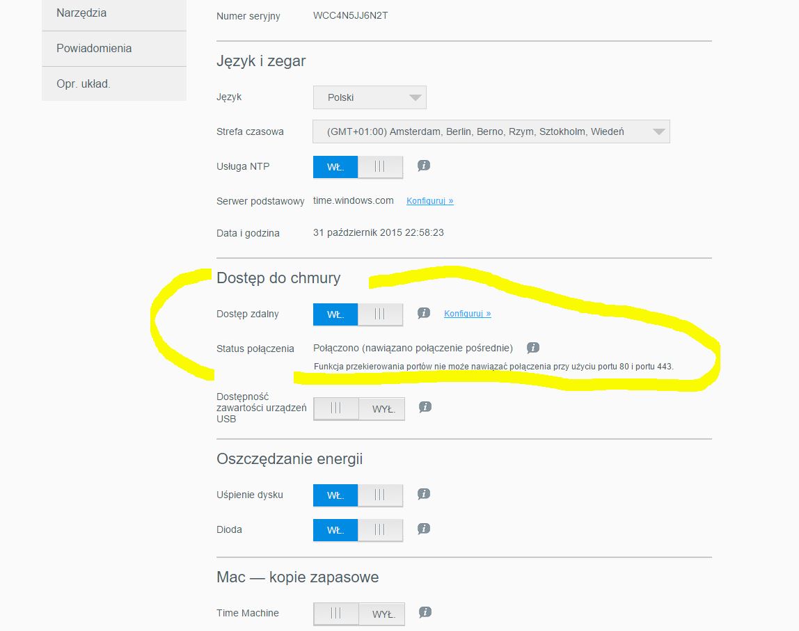

Mam wielki problem z ustawieniem przekierowania portów, tak, żeby WD MyCloud uzyskał połączenie bezpośrednie. Zarezerwowałem IP dla tego dysku sieciowego, sam dysk ustawiłem w tryb STATIC (wpisując bramę, maskę podsieci, nr IP (rezerwowany na routerze), DNS-y, itd.). Następnie ustawiłem porty zewnętrzne na 80 i 443,a w routerze:
port usługi 8080, wewnętrzny 80 oraz odpowiednio 8443 i 443, a następnie uruchomiłem to przekierowanie. Lokalnie nie mam problemu z dyskiem, ale dostaję taki komunikat: "Funkcja przekierowania portów nie może nawiązać połączenia przy użyciu portu 80 i portu 443.".

Zmieniłem porty na 80 i 443 (usługi i wewnętrzne takie same) oraz 8080 jako port zarządzania WEB w TPLink. W Technicolorze też te porty dla pewności ustawiłem. Nadal to samo - "Funkcja przekierowania portów nie może nawiązać połączenia przy użyciu portu 80 i portu 443."
