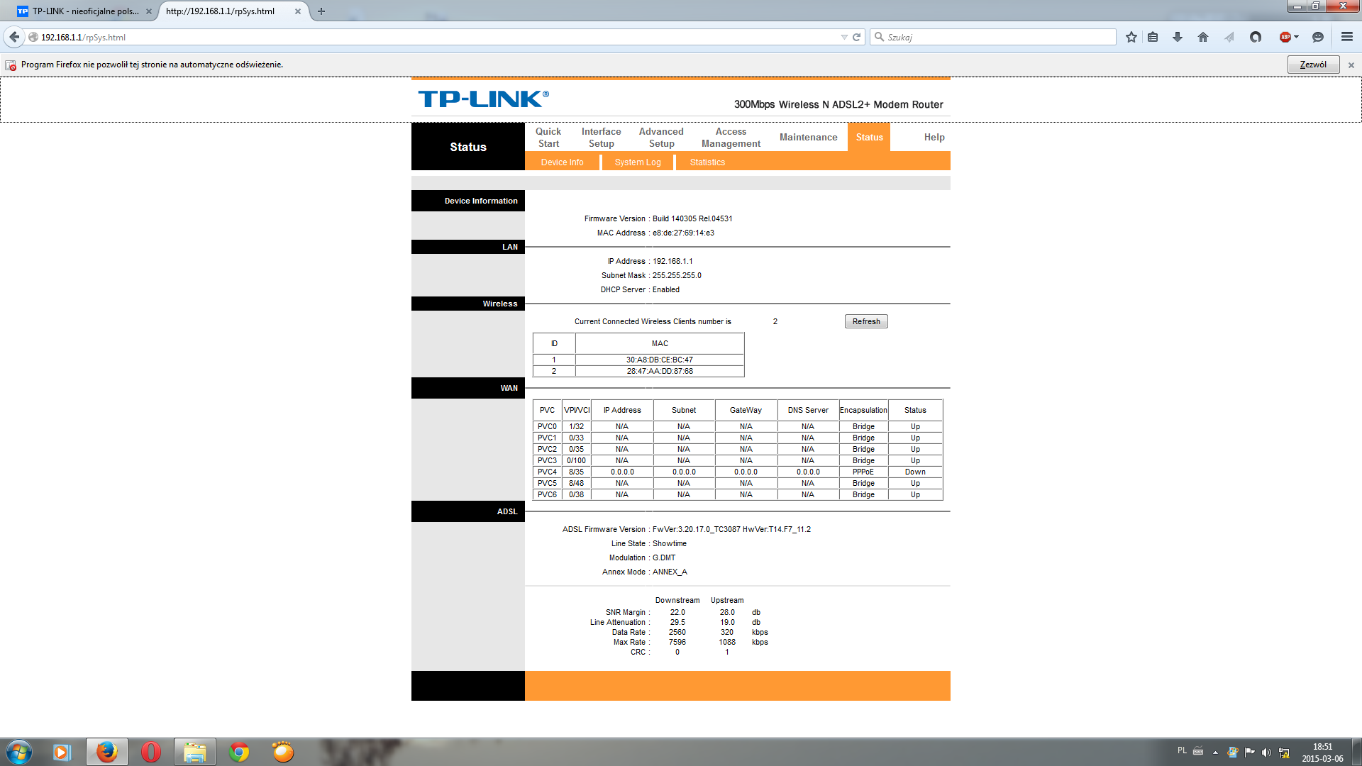

Tak świeci się. Poprzednio miałem modem KD318RI. Jeśli chodzi o diody wszystkie świecą się tak jak na instrukcji.
Tutaj nie widać aby była synchronizacja. Może potrzebujesz urządzenie które wspiera annexB. Masz linię telefoniczną od TPsa/orange czy z multimedii?

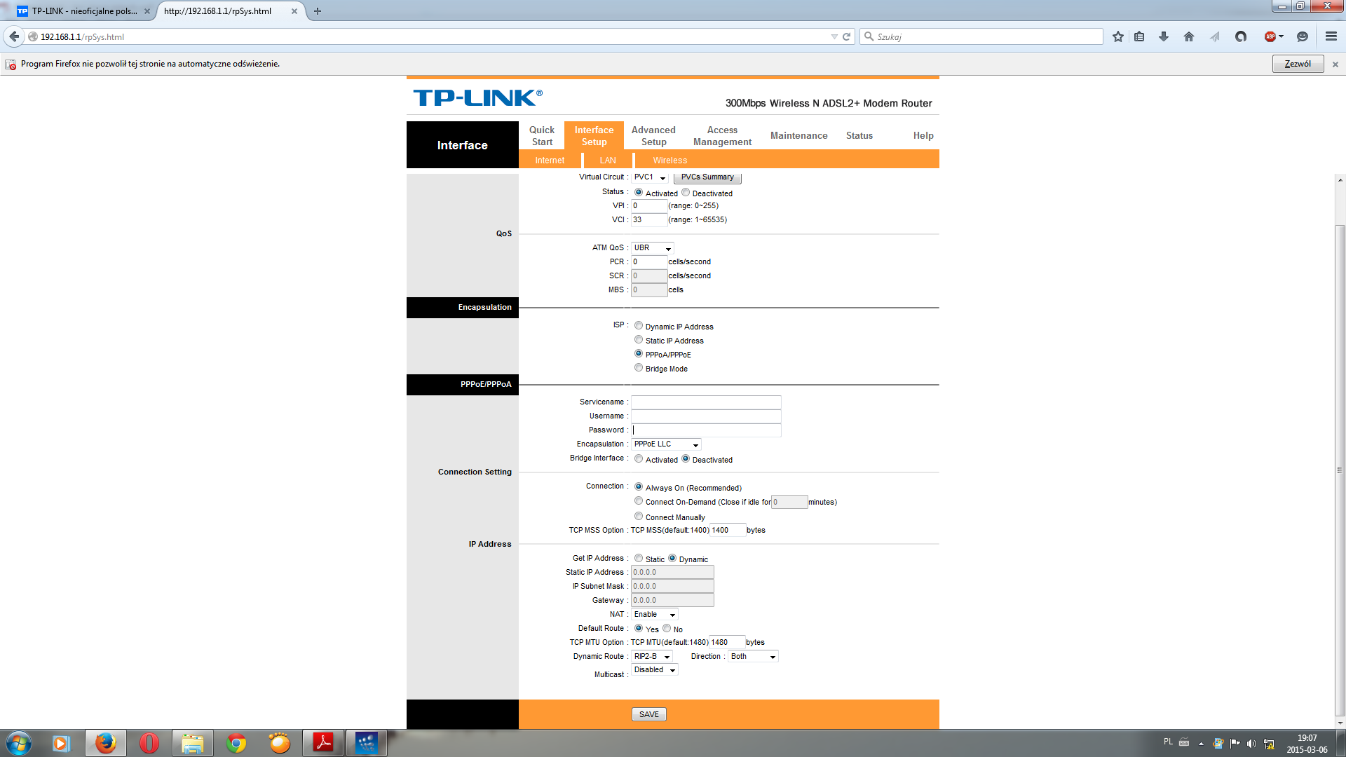

Ustaw w Inteface setup - Wan
PVC1
Wybierz tam:
VPI: 0
VCI: 33
Enkapsulacja: PPPoE
Login i hasło i zapisz ustawienia
Tak. Jak by nie pasowało to można próbować z PVC2
Reszta ustawień tak samo.
