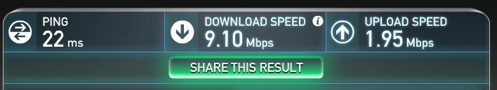

Czy można jakoś usprawnić prędkość wifi a może inna konfiguracja routera. Mam router TL-WR740N i na tescie po wifi kręci się ok 8- 9mb rzadko 10-11Mb a na kablu zawsze 15Mb tyle ile mam maximum. Można to jakoś ulepszyć??

Pokaż jakie masz prędkości ze http://speedtest.net
Ustaw dla testu wartość Mode na G. Wyłącz o ile to możliwe UPnP w zakładce Forwarding.
Albo zrób odwrotnie, radio na routerze ustaw tylko w trybie 11n z szerokością 40MHz. Przetestuj obydwa warianty.
W zakładce przekierowanie portów wyłączyłem UPnP wartość ustawiłem na G i wynik taki sam. Wartość na N z szerokością 40 MHz nie mogę połączyć się z routerem na wifi. Wartość na B chodzi gorzej 5Mb/s
