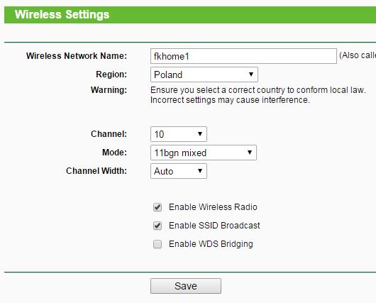

Local wirelles network mam dać to samo ssid co cała sieć wifi czy może być inna ?

To możesz nawet wyłączyć przez disable wireless local network bo po co i kolejna sieć bezprzewodowa. Potrzebujesz sieć kablowo do rejestratora.

OK , radio wyłączone.
Zastanawia mnie fakt, jak teraz kombinuje trochę z sieciami to Gargoyle router nie da sięjuż na niego wejśc ani przyłączyć do sieci. Rozsyła sygnał ale daje jakieś dziwne IP z puli 169....
