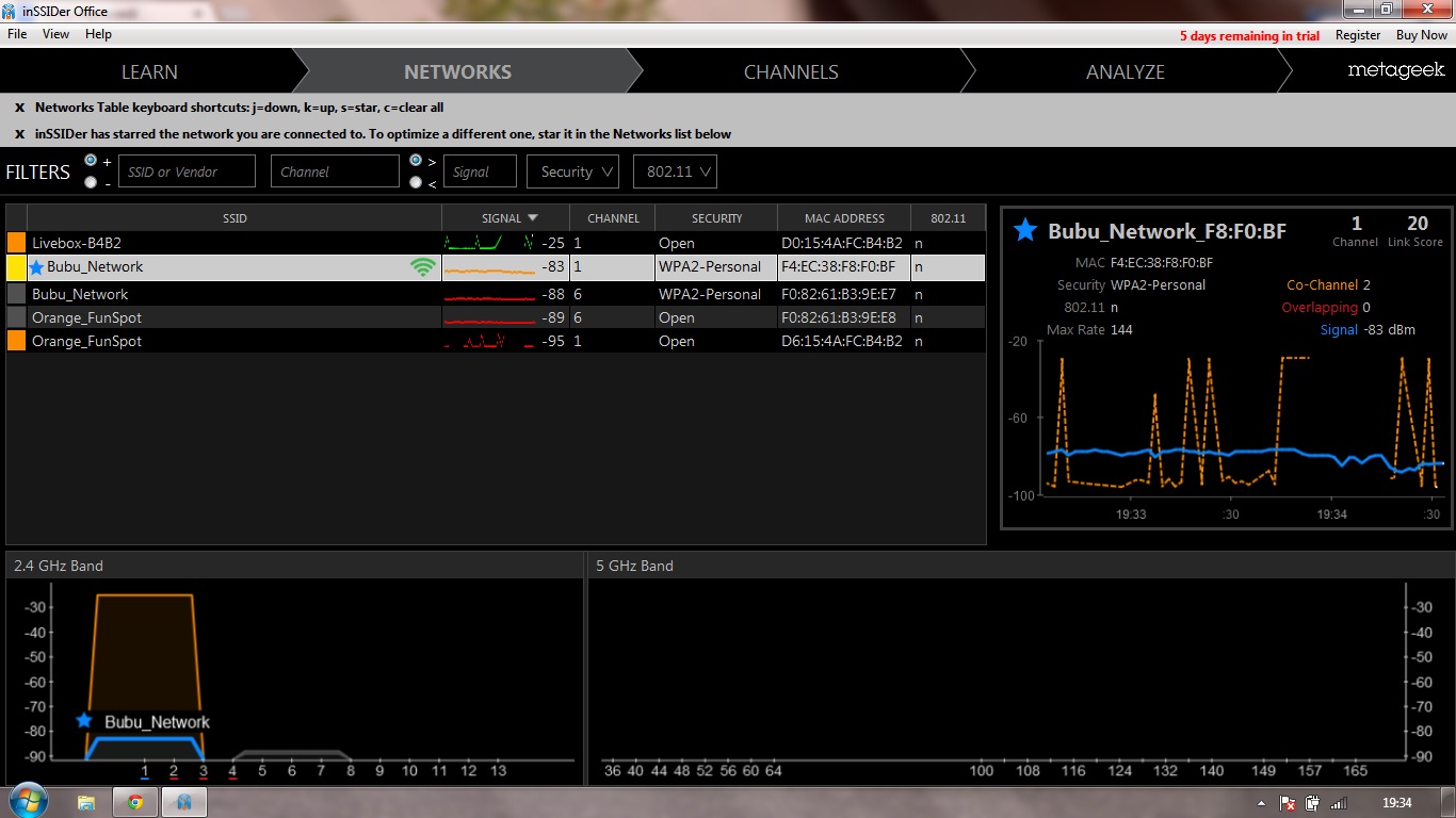

Tak może być, z tytułu takiego iż TP-Link ma wyłączony serwer DHCP. Daj pomiar z programu inSSIDer.
To chcesz jako zrzut ekranu czy on ma jakąś możliwość zapisywania? Ale z tego co widzę to jedna idzie na kanale 1, a druga na kanale 6.
A da się ustawić tak by konsola łapała sygnał z mocniejszego źródła? :wink:
Jakość sygnału masz poza granicą dopuszczalnej tolerancji. Jak możesz to ustaw na kanałach 9-13 choć nie wiem czy to coś zmieni. Ten Livebox to jakaś sąsiednia sieć?
A po czym widzisz że jest "poza granicą dopuszczalnej tolerancji"? I czym to skutkuje? Kanały ustawić na obu urządzeniach? :wink:
Twoja sieć to Bubu Network, jeżeli tak to jest poza granicą dopuszczalnego sygnału wynoszącego -70dB. Poniżej tej wartości skutkuje to marną jakością sygnału, zrywaniami, brakiem łączności między urządzeniami.

Wszystko jest dobrze. Martwi mnie jedynie ta bardzo niska wartość sygnału. Ona jest mierzona z FB czy TP-LInka?
Mówisz o tym screenie co wysłałem? 1 z FB, 2 z TP-LINKa :wink:
