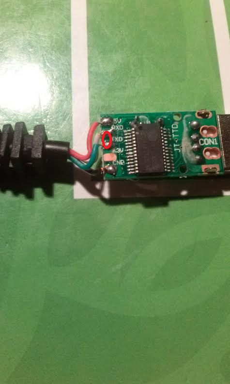

Witam. Jestem posiadaczem tegoż routera, jednak przez nieuwagę wgrałem złą wersję firmware. Czytałem sporo na ten temat i znalazłem kilka rozwiązań, jednak żadne z nich nie pomogło. Nie wiem jeszcze czy napięcie powinno wynosić 5V czy 3.3V. Proszę o pomoc. W załączniku dodaję zdjęcie posiadanego przeze mnie programatora i wlutowane wejście w płytce routera. Posiadam programator usb-rs232-uart ttl.
Dla routerów napięcie ustawia się na 3.3V
Podłącz tylko Tx, Rx i Gnd

Właśnie tak robiłem. Tylko, że w programie HyperTerminal i puTTy nic się nie działo.
W puTTy pokazywał mi się zielony kwadrat w prawym górnym rogu i nic.
Zamieniałeś Rx z Tx?

możliwe ze router nie ma żadnego bootloadera i nic w terminalu nie wyświetli. Sprawdź czy interfejs jest poprawnie skonfigurowany przez złączenie tx z rx i sprawdzeniu czy w terminalu da się "pisać"
Nie da się pisać

dobrze ustawiłeś port COM? prędkość połączenia 115200bps 8n1 ? sterowanie przepływem wyłączone?

sprawdź dokładnie czy tor Tx jest dobrze połączony z Rx ( chodzi o sam kabel a nie połączenie z routerem) nie podłączać ich do gnd
Niestety nie
a jeżeli kupiłbym programator 3.3V to by coś pomogło ?
No to problem jest po stronie interfejsu. Testowałeś już go na czymś?
może warto zaopatrzyć się w interfejs oparty na chipie CP2102 to bardzo dobrze radzą sobie z routerami. Tylko czy jest sens inwestować w sprzęt dla routera za 30zł?
