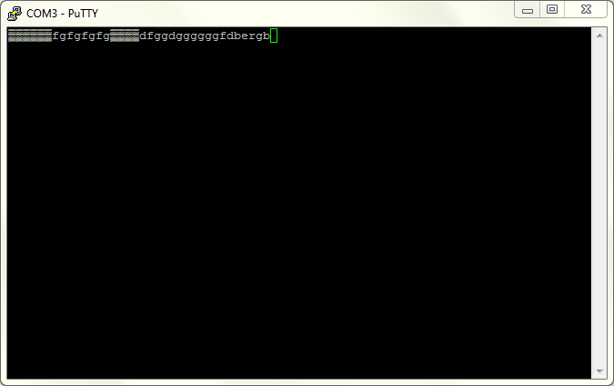

Witam. Niedawno przyszedł programator. podłączyłem go do routera. Jednak w putty i w hyper terminal to samo
Sprawdzałeś czy po zwarciu Tx i Rx można pisać? Zamieniałeś Tx i Rx w routerze?
Raz na miejsce Tx dałem Rx i na odwrót. Nie pomogło.
odłącz programator od routera. zetknij razem ( np jednym przewodem) piny Tx i Rx w programatorze. Uruchom putty i sprawdź czy widać wpisywany tekst.
Da się pisać. Oznacza to, że router nie ma bootloadera ?
Jeśli to coś pomoże to na tym programatorze świeci się czerwona dioda. Gdy mam w putty ten czarny ekran i naciskam na klawiaturze to nic nie widać, ale na tym programatorze lekko świeci się niebieska dioda.
Programator jest podłączony i skonfigurowany poprawie. Widocznie masz pusty flash i bootloader nie potrafi wystartować. Jedyny ratunek to wgranie wsadu do kostki flash.
Kostkę musisz wylutować i zaprogramować w zewnętrznym programatorze.
