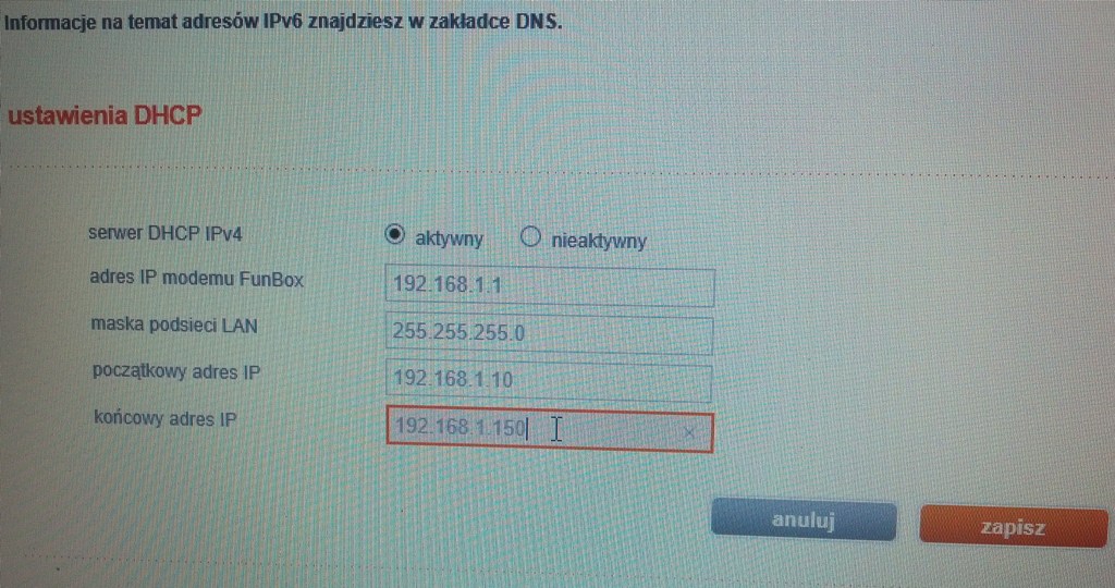

kilka zdjęć ustawień funbox
kilka zdjęć ustawień routera 11g mini
ustawienia routera tp link tak jak podawałeś

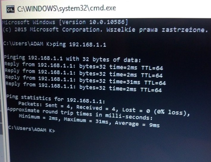

Jutro sprawdzę tą adresacie i dam znać, przy okazji co jeszcze mogę Pingować aby podać jak najwięcej informacji? Ping i tracert do 192.168.1.1, 192.168.1.110 i 192.168.1.18 jeszcze coś sprawdzić?

Jeżeli możesz pingo-wać bramę to teoretycznie masz połączenie z głównym routerem. Problemem mogą być DNS-y.
Sprawdź ping wp.pl i ping 8.8.8.8 czy odpowiada.

no więc tak ustawienia funboxa
pingi
