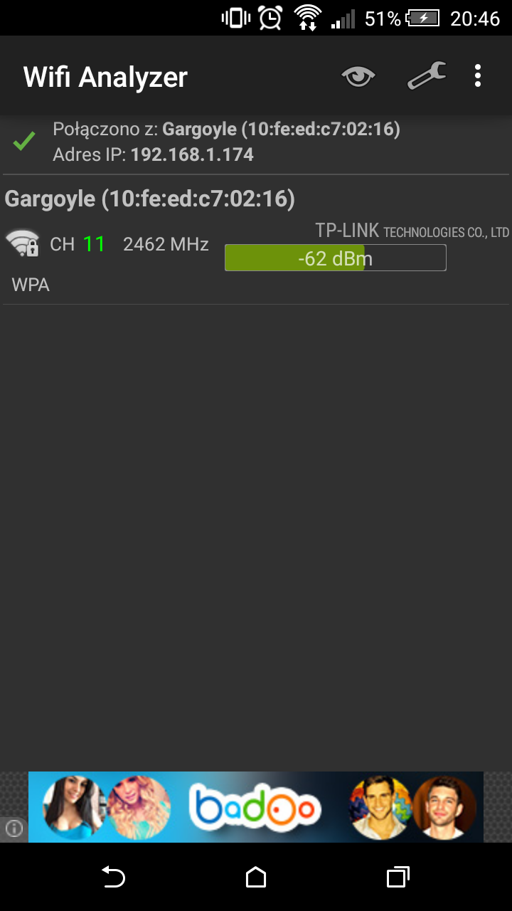

Jeden screen zrobiony na włączonej sieci DC-HSPA+ około 8 metrów i dwie ściany od routera. Na LTE wyszedł taki sam sygnał, więc nie dodaję :slight_smile:
Pokaż bo narazie nie widać nic .
Sygnał sam w sobie nie jest najlepszy pod względem wydajności.
Pomiar był w innym pokoju, raczej najdalszym od routera. Po prostu zasięg ciągle jest ten sam, tylko że na trybie "tylko LTE" zamula już po najmniejszym oddaleniu się od routera :-\

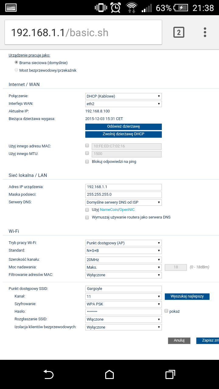

Pokaż jak masz wirelees ustawiony na routerze .
Nie wiem czy o to chodzi ale wstawiam :wink:
Szerokośc kanału ustaw na 40 MHz. Zapisz ustawienia .
Niestety bez zmian :-\ Ustawiane było drugi kanał powyżej oraz poniżej
