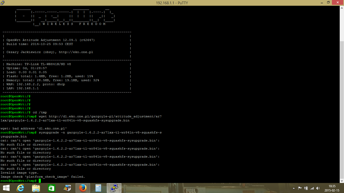

No nie sorry.Czyli podłączyć tp-linka kablem z laptopem, żółte gniazdo w routerze
wpisz tam polecenia: (najlepiej wklej prawym przyciskiem myszy)
cd /tmp
wget http://dl.eko.one.pl/gargoyle-pl/attitude_adjustment/ar71xx/gargoyle-1.6.2.2-ar71xx-tl-wr841n-v8-squashfs-sysupgrade.bin
sysupgrade -n gargoyle-1.6.2.2-ar71xx-tl-wr841n-v8-squashfs-sysupgrade.bin
poczekaj az router sam sie uruchomi.
Sorry ale muszę wyjechać odezwę się jak wrócę , jeśli można.
Masz internet na komputerze przez ten router? bo widzę że dostał wan IP 192.168.2.2 ale nie ma dostępu do internetu na nim.
Jak nie będzie internetu to zostaje metoda przez SCP opisana:
Nie internet jest z routera cyfrowego polsatu
Czyli z routera cyfrowego polsatu podłączasz kabel do portu WAN w WR841N a do portu LAN w WR841N podłączony jest komputer?
Nie cyfrowy polsat stoi osobno nie jest połączony z tp-linkiem a tp-link z komputerem jest połączony przez lan
Podłączyłem cyfrowy polsat do wan w tp-link,a z tp-link lan-em do kompa uruchomiłem jeszcze raz putty i jest to

Witam ponownie,nie wiem czy ktoś jeszcze obserwuje ten problem.Jeżeli tak to, nie mogę zmienić hasła w putty wpisuję komendę,, passwd,,
i gdy chcę wpisać hasło to kursor nie reaguje na wpisywanie hasła.Pomocy proszę
to normalne. Wpisuj poprostu i jak wpiszesz to naciśnij enter.
potem musisz jeszcze raz wpisać hasło i zatwierdzić je enterem. Dopiero wtedy hasło jest zmienione
Może kolega mógł by Mi podesłać link jaki dokładnie soft pobrać,bo strasznie dużo tego.
Jak ustawiłeś WinSCP? Wybrałeś protokół SCP?
umiesz jeszcze wejść na router przez telnet czy tylko przez SSH.
Jak jesteś podłączony do tplinka to masz dostęp do internetu?
sorry ale pierwszego pytania nie kumam (jestem zielony,wiem nie było wskazane żebym się brał za to ,ale stało się)
tak mam internet przez tp-linka
przez program putty nie idzie wejść ani przez telnet ani ssh
