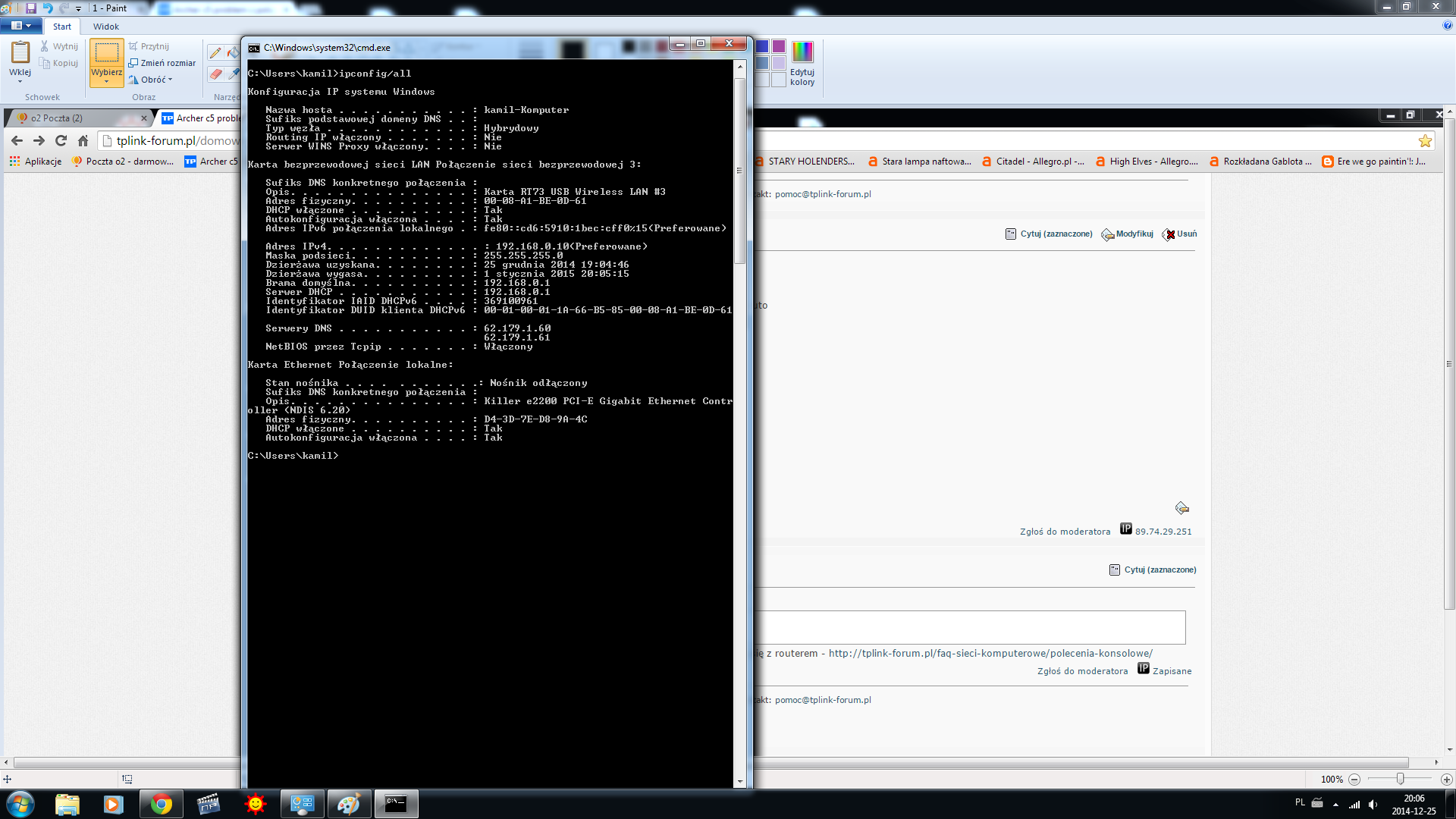

Co znaczy dalej to samo. Daj obrazki z ipconfig /all z urządzeń które łączą się z routerem -

w tej na laptopie mam , czy podeslać ci zrzut ze stacjonarnego ?
No właśnie o to prosiłem w poście 26 tego wątku,
To jest połączenie ale nie z TP-linkiem!? Tam masz adres bramy 192.168.1.1
to jest gdy mam połączonego samego archera i wykasowałem inne sieci.
co ciekawego 2 laptopa podłączyłem i działa bez problemu . W sensie 2 jednocześnie . a stacjonarka nie chce . czyli może coś z moją karta radiową może jakieś ustawienia ?
Ta karta to Pentagram RT73 bo to już staruszek jest? Mówiłeś że bez zabezpieczeń działa? Więc pokaż wtedy ipconfig /all

Jak dla mnie problemem jest karta sieciowa i jej sterowniki. Tu masz dowód że nie radzi sobie z zabezpieczeniami WPA2/AES.
