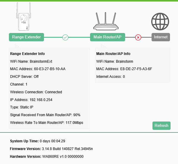

    Po jakimś czasie DNSy wracają, ale potem znowu znikają. Za każdym razem kiedy nie działają strona statusowa extendera pokazuje brak Internetu. Jak działają to pokazuje, że jest internet. Problem momentalnie znika jak wyłączam Extendera.
    W logach na Extenderze pojawiają się wpisy. Te błędy są powiązane z problemem bo jak nie występują to wszystko działa, jak tylko się pojawią, przestaje działać.
  5. NTP connection fail, no connection to the internet
  6. DNS probing failed, DUT can not get a dns server

Jak problem występuje strona statusowa na WA860RE wygląda tak

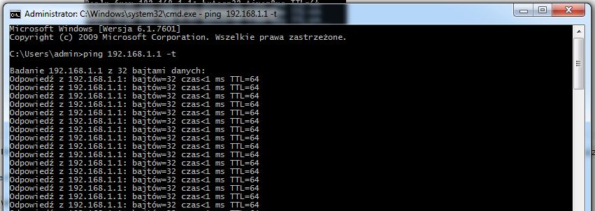

To co pokazałeś nie jest stabilnym pingiem do bramy. To było połączenie bezprzewodowe jak rozumiem i bez repeatera?
To było połączenie jak repeater był włączony i dnsy nie działały. Jak repeater jest wyłączony ping do bramy wygląd w zasadzie tak samo. Chwilo zmieniłem konfigurację bo testuje różne warianty. Teraz C2 działa jako tylko AP. DHCP jest na modemie od UPC, brama domyślna chwilowo to 192.168.1.1 (adres modemu UPC). W takim wariancie sieci pingi wyglądaj tak
To nadal nie jest stabilnie, u mnie wygląda to tak bezprzewodowo
Różnica spora.... Wiesz co może być przyczyna takiego pinga ? C2 stoi teraz w tym samym pokoju co komputer wiec chyba powinno śmigać jak szalone, a pingi skacza. Jak podłączam pod LAN to mam <1ms, po wifi skacza w przedziale 3 - 250 ms.
