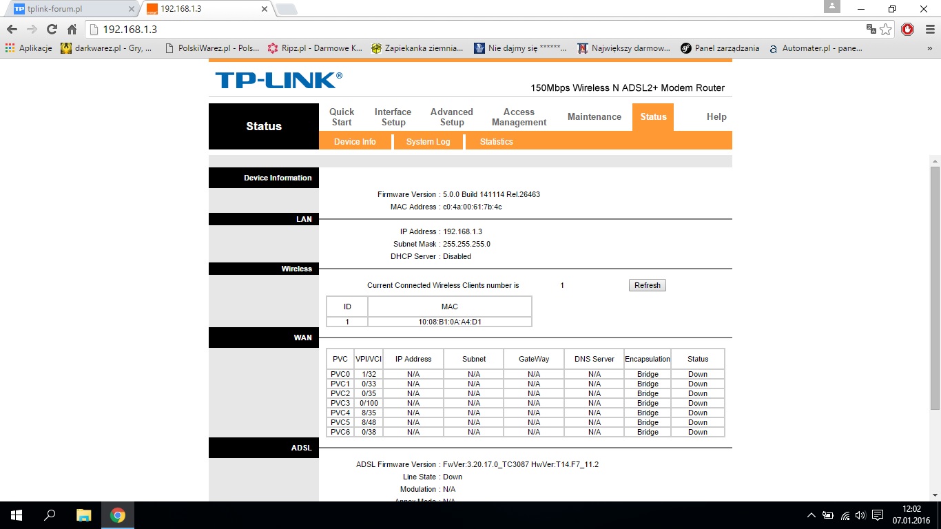

Jak masz ustawionego tplinku? Wrzuć status

Status:

Sprawdź czy w chwili zerwania połączenia masz nadal przydzielony adres IP. Serwer DHCP masz włączony czy nie na TP-Linku?
dhcp jest wyłączone
No to wygląda na uszkodzony router.
