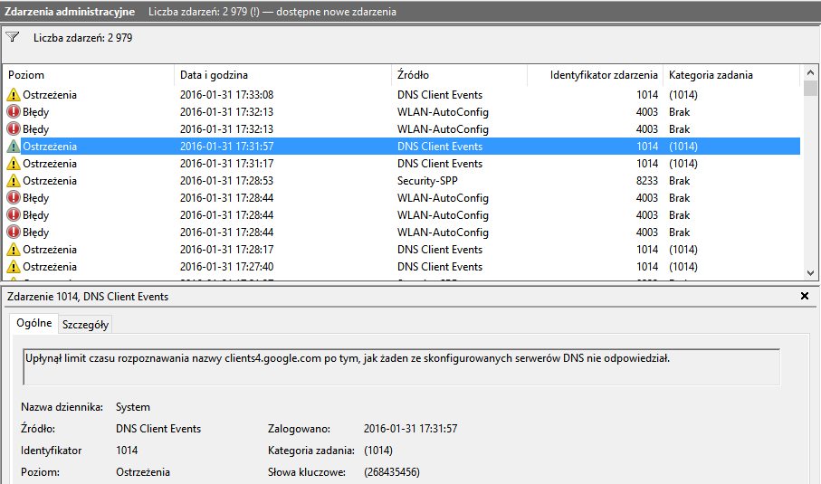

Witam, mam problem z siecią w moim domu. Mam Funbox'a połączonego ok. 20-metrowym kablem z WR841N.
Funbox 192.168.1.1(LAN)----(LAN) 192.168.1.2 WR841N.

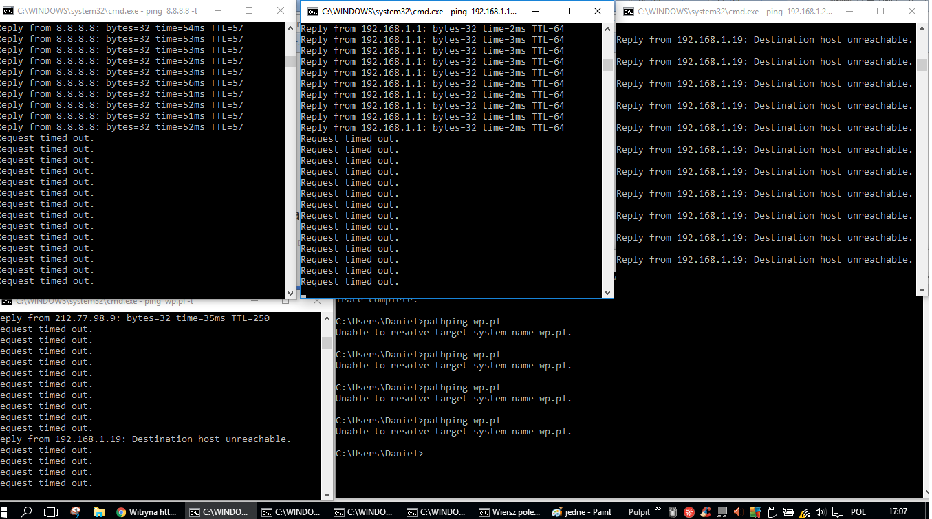

Sieci wifi na obu urządzeniach mają tę samą nazwę, tak aby była widoczna jedna sieć. Udało mi się wykonać ping w momencie wystąpienia braku połączenia z internetem
1)
Proszę o pomoc w rozwiązaniu tego problemu. Póki co skłaniam się za tym, że albo coś złego dzieje się z samym kablem? Ewentualnie wgrałbym gyrogyle do WR841 ale czy jest sens?

a na tych skrawkach screenshotów widać, że router znajdujący się pod adresem 192.168.1.19(!) informuje o braku możliwości połączenia z internetem
więc chętnie obejrzałbym wynik
tracert wp.pl
z momentu gdy nie ma problemów z połączeniem
(wynik nie musi być wklejony jako obrazek - prawy klawisz myszy na okienku "dosowej" konsoli i można zaznaczać i kopiować jako tekst)
jeśli sam sobie odpowiada informując o nieosiągalności hosta docelowego tzn. pakiety są na nim przetwarzane dwukrotnie - weź pod lupę programy antywirusowe/firewall

Gdy połaczenia brak:
C:\Users\Daniel>tracert wp.pl
Unable to resolve target system name wp.pl.
Internet nie wraca póki karta sieciowa nie zostanie zrestartowana automatycznie bądź ręcznie. Wywaliłem AVG właczyłem Defendera.
