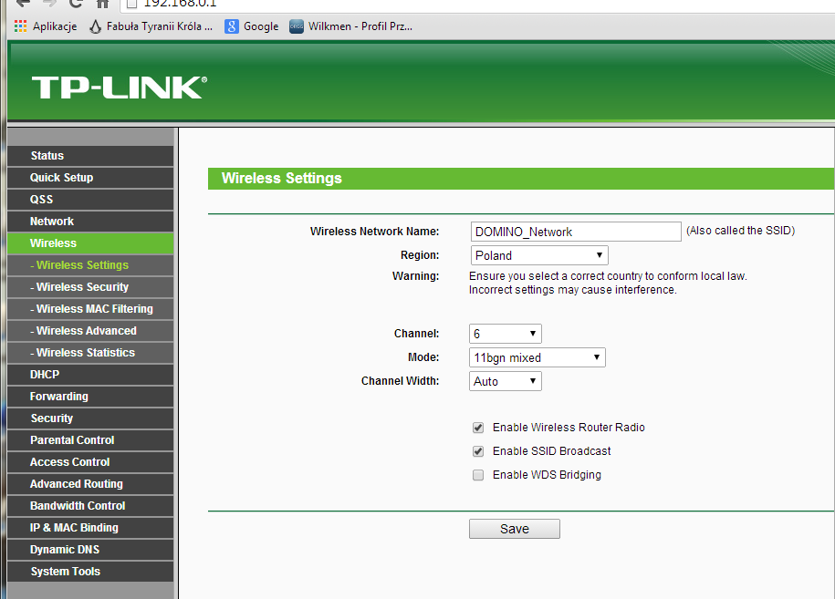

Musisz ustawić w routerze:
AP Router:Wireless Broadband Router

Jak masz dostarczony internet i za razem jak podłączony do routera? Pokaż zakładkę Status.
