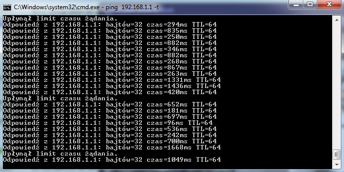

Zerknijcie na ping między kompa a routerem

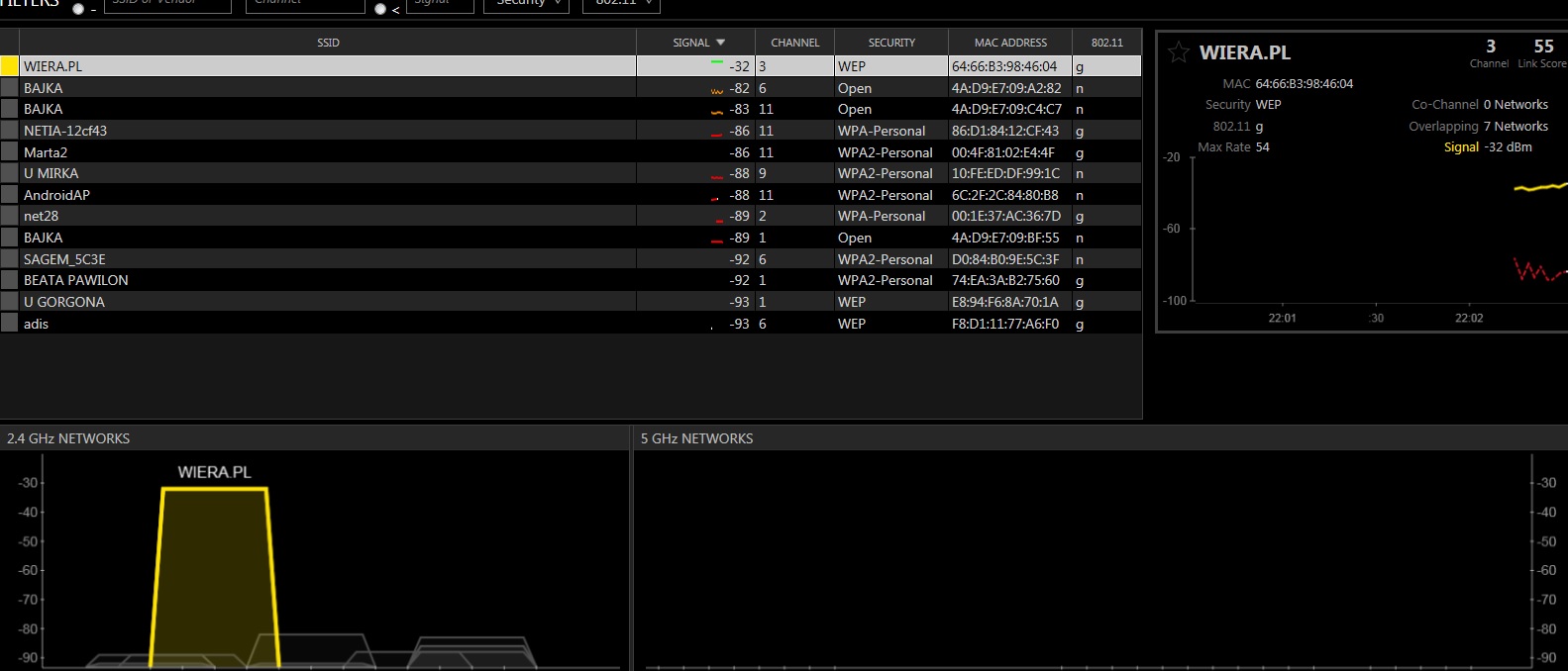

Kablowo jest stabilnie? Pokaż jakieś pomiary (inSSIDer).
Kablowo jest ok
No to zrób pomiary i pokaż co tam w trawie piszczy.
nawet tego jpg ciężko załadować bo muli
A właśnie na kanale 13 mam postawionego AirLive G.DUO na drugim piętrze celem przedłużenia sygnału (działa idealnie dzięki temu że ma 2 radia), jak robiłem screena i te wszystkie testy to miałem go wyłączonego, myślałem że może on coś zakłóca ale jak jest wyłączony to dzieje się to samo.
Ping z przed chwili, muli że nic

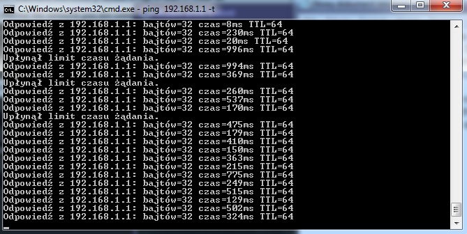

Dodam że czasem ping leci idealny 1ms i wówczas śmiga ok, ale od czego to zależy to nie mogę z tym dojść.

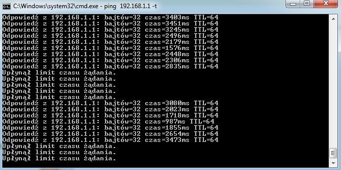

Ping z przed chwili, masakra
Bedzie to trudne. Możesz wykonać jeden test, mianowicie zanieść router w inne miejsce np: do kolegi i tam go sprawdzić. Jeżeli będzie dalej się zachowywać jak do tej pory to można podejrzewać uszkodzenie. Zmieniałeś tryby pracy radia na N oraz 20MHz i 40MHz?
