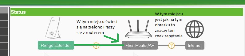

Witam mam problem z wzmacniaczem zasięgu, a mianowicie po konfiguracji z poziomu przegladarki napisane jest ze przeszła pomyślnie ale w quick setup pokazuje na grafice ze z routerem połączyło prawidłowo ale od routera do internetu jest znak zapytania, na wzmacniaczu ikona zasiegu jest pelna Ale ednak nie działa ,gdzie może być problem? Pozdrawiam

Tzn Internet działa normalnie tak jakby wgl nie bylo tego wzmacniacza router to taki podstawowy tplink, na wzmacniaczu diody świecą prawidllowo tylko w konfiguracji pokazuje ze od wzmacniacza do routera jest połączenie a od routera do internetu niby nie

Tak , po skonfigurowaniu wzmacniacza internet działa normalnie przez router, tylko tak jakby nie było widac poprawy zasiegu(jakby ten wzmacniacz wgl nie działał)w ustawieniach pokazuje ze wzmacniacz z routerem dobrze jest podłaczony a od routera do internetu jakby nie było połaczenia chodzi mi o ten schemat co poakzany jest w quick setup, diody na wzmacniaczu świecą prawidłowo
Pokaż pełny status WR740 jaki i WA845RE
