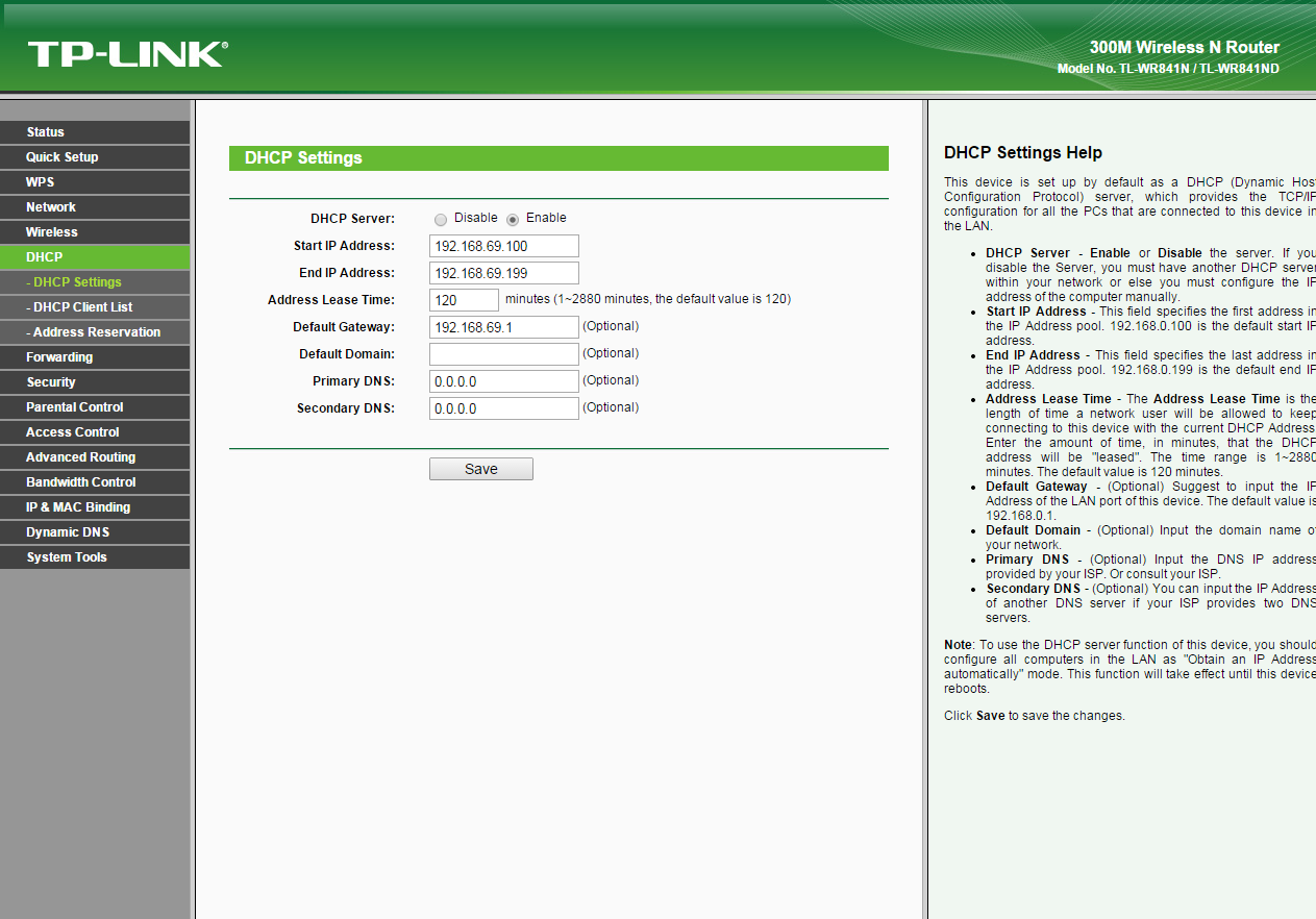

Screeny konfiguracji i statusu:
Zrobiłeś klonowanie adresu mac i masz na WAN adresację. Wszystko wygląda dobrze. Zaznacz jeszcze opcję Use These DNS servers.
albo dopisz jakieś DNS-y do DHCP Settings np. 8.8.8.8 i 8.8.4.4

"albo dopisz jakieś DNS-y do DHCP Settings np. 8.8.8.8 i 8.8.4.4"
To z kolei spowodowało brak połączenia na wszystkich urządzeniach. Nieważne czy wpisuję te od Google czy te z zakładki WAN.
