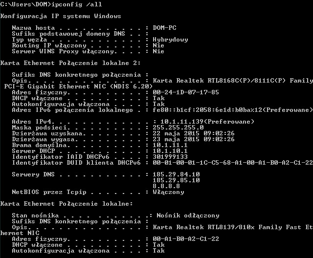

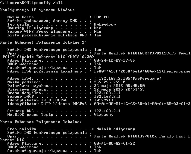

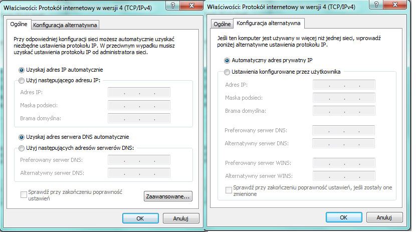

Poniżej zamieszczam kilka zdjęc z konsoli (przy wpiętym routerze i samym kablu) i karty sieciowej:
*** WPIĘTY KABEL:
*** WPIĘTY ROUTER:
*** SIECIÓWKA:

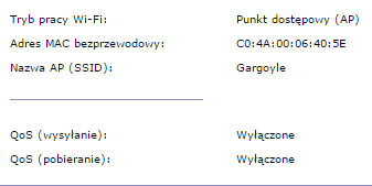

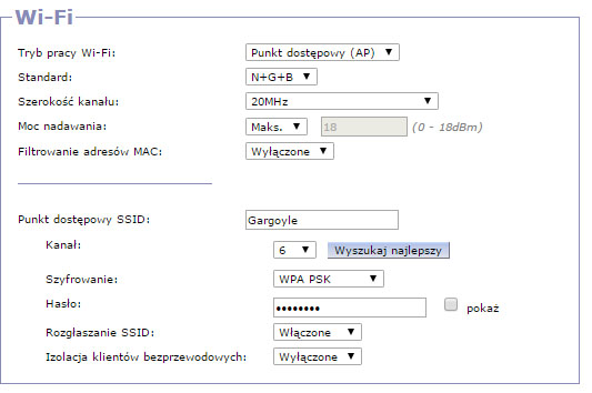

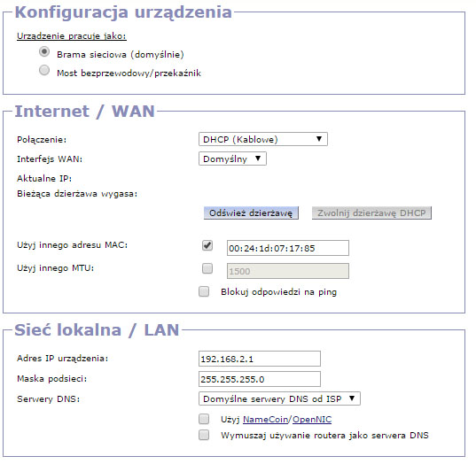

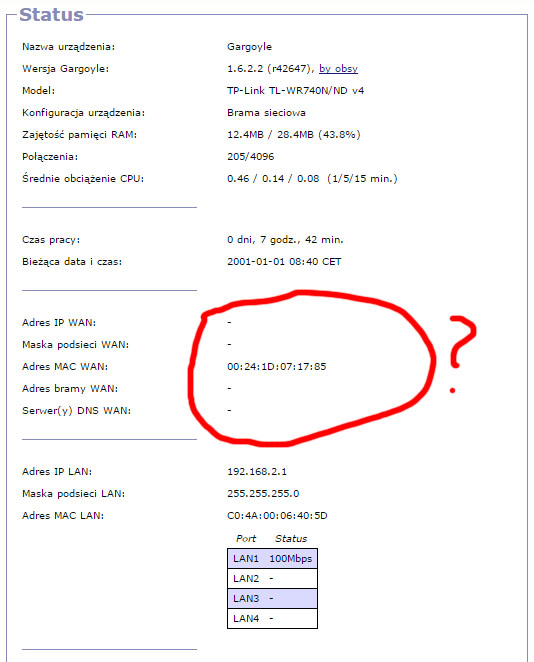

Poniżej przedstawię kilka zdjęć (aktualnie na Gargoyle, bo wydaje się, że działał najlepiej aczkolwiek na nim też teraz nie działa):
Czyli to nie jest "kablówka" bo takie połączenie wykonuje się na kablu koncentrycznym a skrót bierze się od telewizji kablowej. Co to dokładnie za przewód? Jakaś skrętka komputerowa? Po podpięciu przewodu do portu WAN zapala się odpowiednia dioda na routerze?
Teraz nie zapala się dioda WAN (port sprawdziłem i jest sprawny).
P.S. Tak, kabel to skrętka.
Jeżeli nie zapala się dioda WAN to znaczy że nie ma połączenia a więc nie dostajesz adresacji. Co się dzieje jak połączysz na chwilę WAN z LAN?
Gdy połącze porty WAN i LAN dioda świeci się normalnie.
