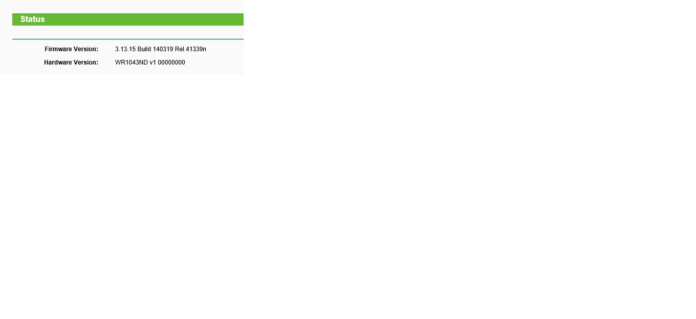

tak powinno wyglądać to co ściągnąłem? (niebieskie)

Jeżeli ściągnąłeś z tego linka który wrzuciłem to musi być ok.

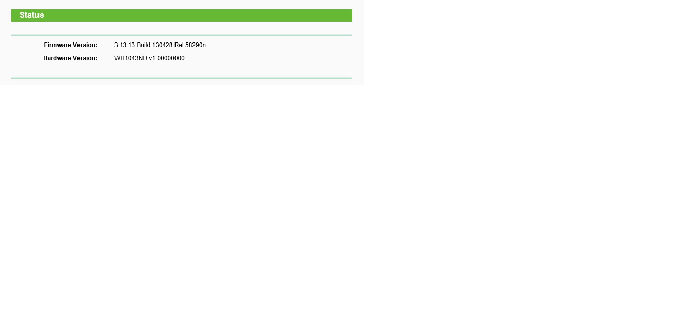

czy tak ma wyglądać?, zrobiłem fotki ustawień i nic nie wyleciało - chyba dobrze ?

Jest ok a jak dostęp z zewnątrz?
