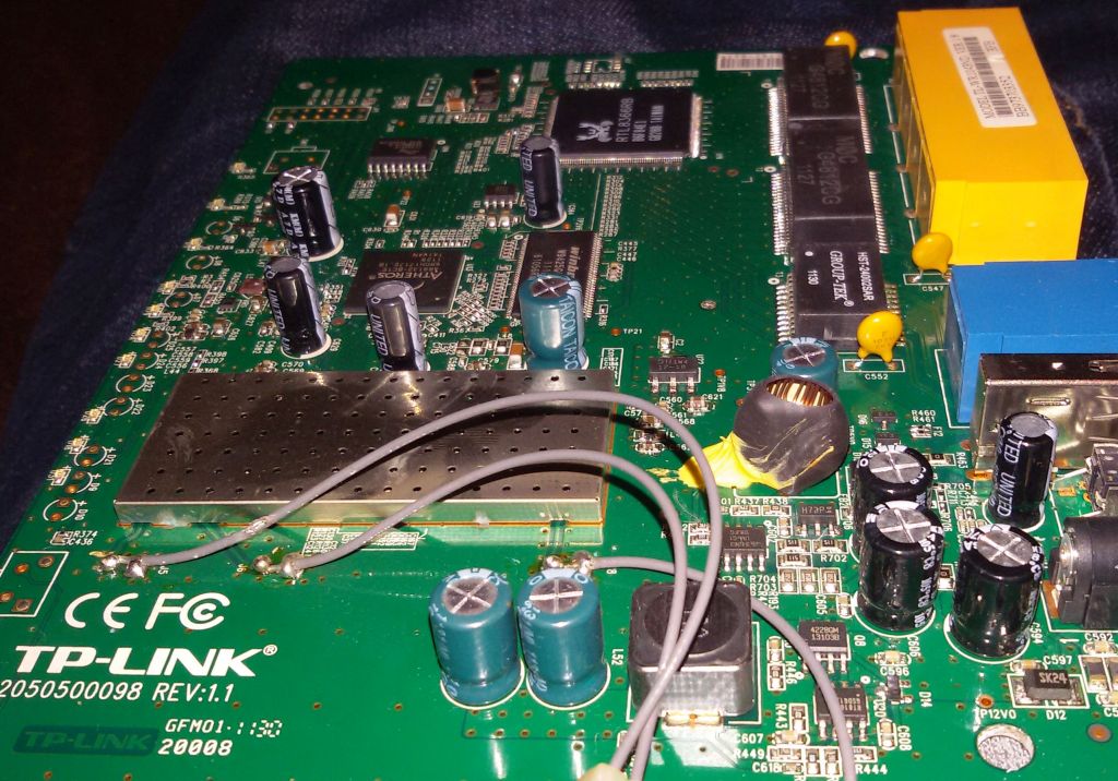

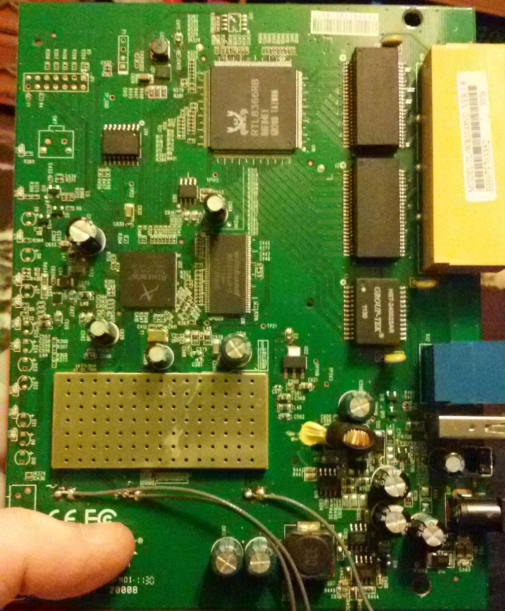

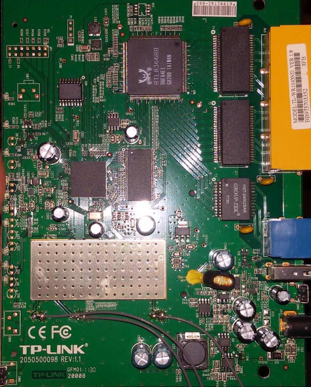

Rozkręć router i sprawdź jak wyglądają kondensatory elektrolityczne na płycie głównej, czy aby nie są uszkodzone lub wybrzuszone?
Znalazłem czas na dobranie się do routera. Kondensatory wyglądają na sprawne. Brak nawet lekkich wybrzuszeń czy śladu wylanego elektrolitu.

Kolego a sprawdzałeś te małe kondensatory? od góry u mnie wygladały dobrze ale od spodu były spuchnięte nawet nie było widać. Pozdrawiam
