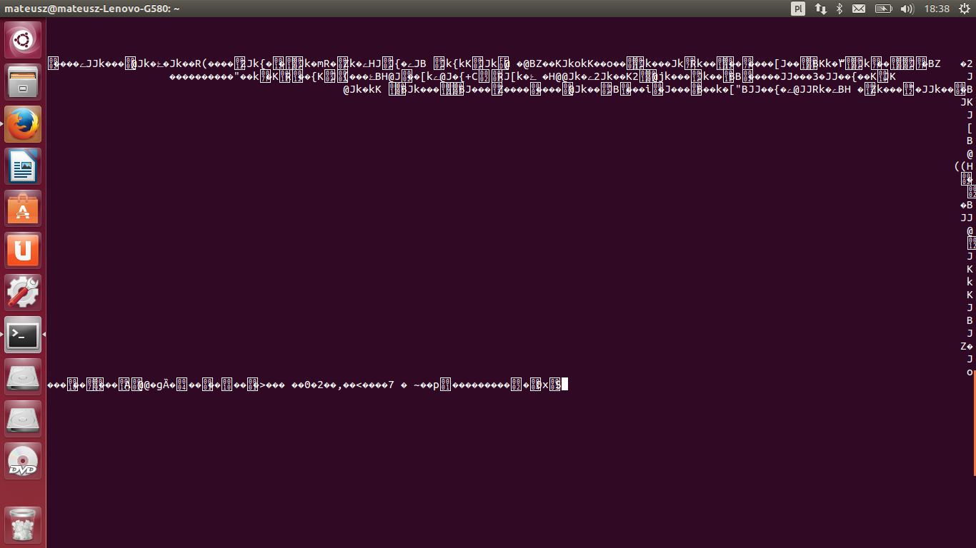

Hmm w konsoli zaczeły się pokazywać dziwne symbole prze podłączeniu tylko 2 przewodów GND i Tx.
Prędkość połączenia ustawiona na 115200?
tak
Dużo tych krzaków wyleciało? daj screena.
Sprawdź jeszcze raz parametry połączenia minicoma muszą być 115200 8n1 (8 bitów danych, brak kontroli parzystości oraz 1 bit stopu)
Mam takie parametry
Pomysłów brak. Spróbuj jeszcze połączyć się przez putty.
Kombinowałem z putty i też nie działa
Wyskakuje komunikat że nie może otworzyć portu.
Jak nie umie otworzyć portu to port jest zajęty ( np przez minicom) lub uruchamiasz bez "sudo".
Hmm co może powodować że konsola nie działa :-[ :-[
Konsola działa tylko coś jest nie tak z prędkością transmisji lub są takie błędy transmisji że połączenie staje się nieczytelne.
Błędy transmisji mogą być przez zły lub uszkodzony kabel.
od tego kabla idą kabelki że skrętki komputerowej
Może postaraj się skrócić maksymalnie te kabelki. Czy udało Ci się uruchomić putty?

Wreszcie znalazłem czas na pogrzebanie i udało się mi podłączyć.
Kabel był walnięty.
Załatwiłem sobie inny.
Ruter zaczął śpiewać jak na przesłuchaniu
