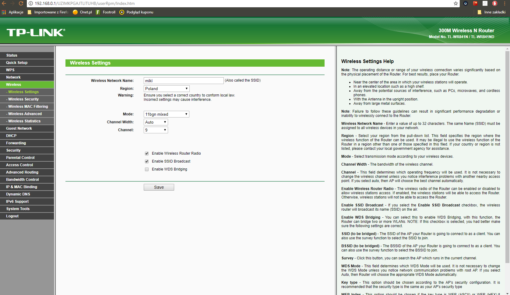

W pierwszym routerze wejdź do zakładki ustawień wifi i ustaw kanał wifi na inny niż Auto.
Tak jak tutaj:
Po tym zabiegu w drugim routerze jeszcze raz wyszukaj tej sieci i połącz się z nią.

Ustaw jeszcze szerokość kanału na 20MHz.

Ustawiłem 20MHz
