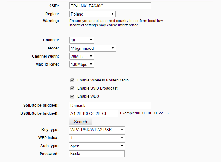

Zakładka Wireless Settings z WDS

Jaki masz poziom sygnału z głównego routera na WDS-ie? Hasło zabezpieczające sieć wpisujesz poprawnie?
