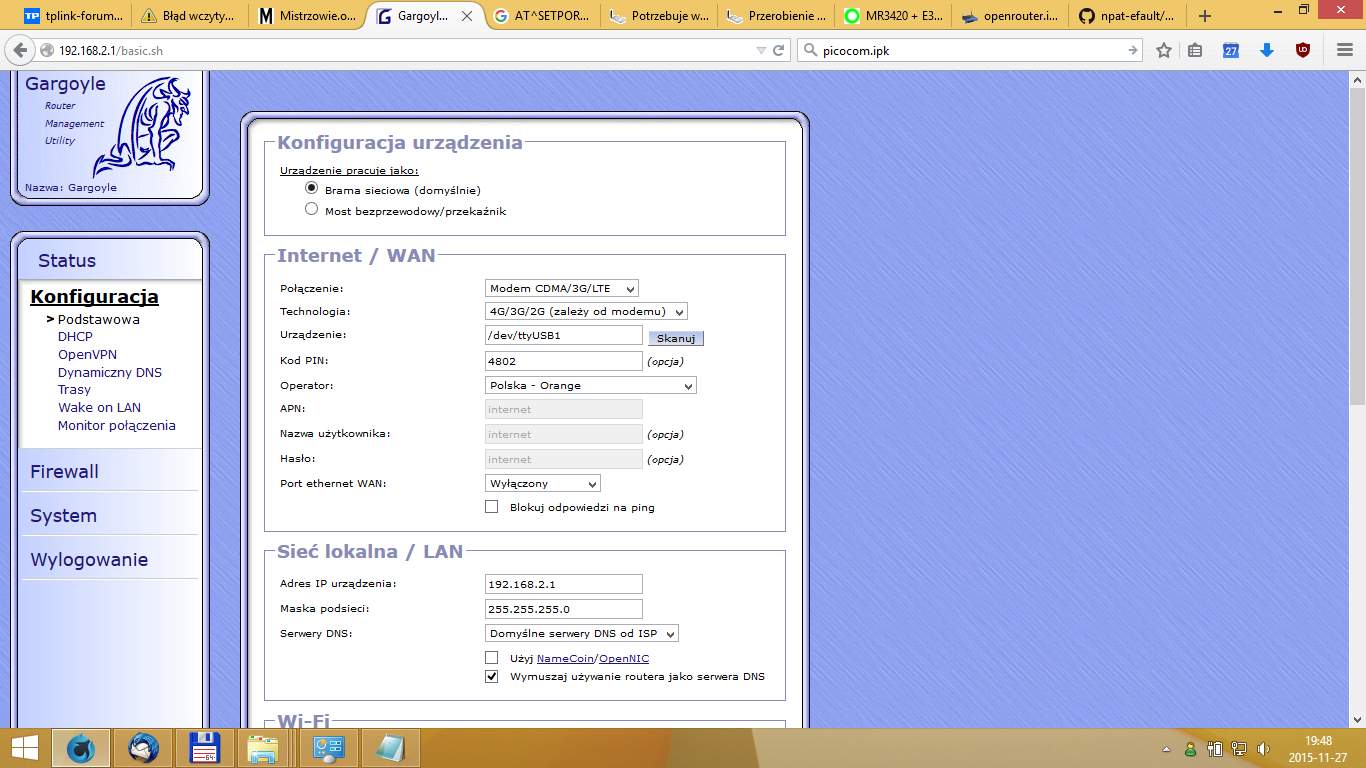

Edyta: Zrobiłem, trzepa zalogować się przez ssh i podać komendy:
# opkg update
# opkg install picocom
# picocom -b 115200 /dev/ttyUSB1
AT^SETPORT="A1,A2;12,1,16,A1,A2"
Potem restart i powinno działać. Konfiguracja połączenia taka jak na screenie w załączniku.
