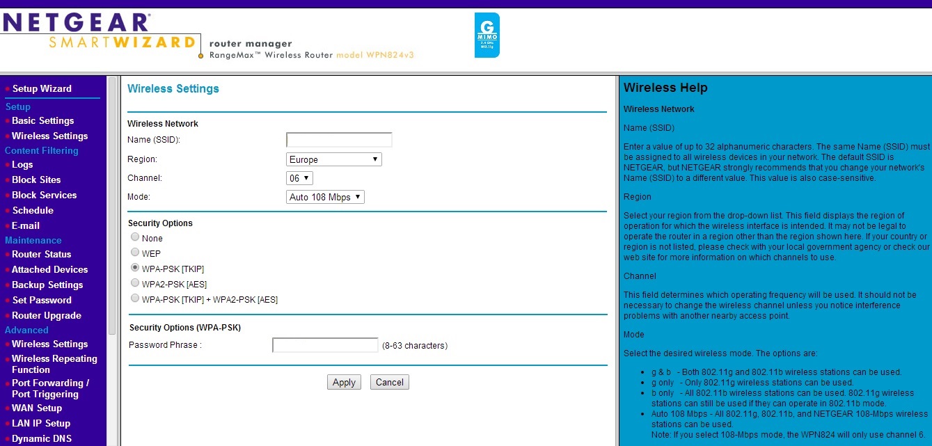

Jeszcze daj screena Wireless z TP link TL-WR740N
Musiałem zmienić root router na NETGEAR WPN824v3. Tak czy inaczej problem pozostał ten sam.

Może jednak poprzesz swoją wypowiedź obrazkami z konfiguracji jednego i drugiego urządzenia?
Jasne napisz o co konkretnie chodzi to zamieszczę prtscrenny.
To co konfigurowałeś w TP-linku czyli Wireless Settings, Status no i aktualną konfigurację radia na głównym routerze. Im więcej tym lepiej.
