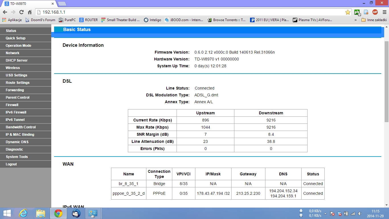

10 dni temu kupilem ten router i od poczatku są problemy z gubienien synchronizacji. Mam na nim synchro powyżej 9000 a na wcześniejszym cerberusie miałem 7808 ale był stabilny. Snr nie spada poniżej 7. Dolaczam loga z ostatniej nocy. Co może być przyczyną?
Jak dokładnie wyglądają parametry linii? Jak masz skonfigurowany ADSL?
Adsl jest ustawiony na pppoe 0/35 (na pppoa dzieje sie to samo). Parametry widac w zalaczonym screenie.
Parametry linii się stabilnie czy zmieniają się w czasie? Jak wygląda twoja sieć telefoniczna (odległość od przyłącza, rodzaj przewodu, masz jakieś aparaty telefoniczne a jeżeli tak to czy są filtry pozakładane)?

Snr spada troche tak jak pisalem do 7, czasem do 6.5 ale nie ponizej 6. Tlumienie raczej to samo chociaz na cerberusie wynosi 32,5, ale on sie nie zapina wyzej niz 7808. Dziwne ze w nocy ostro gubil synchro gdy przeciez nie ma ruchu, a teraz od 5:56 jest spoko. Router jest podlaczony do gniazdka kablem 0,5m, na dole jest telefon z filtrem ale jest obecnie odlaczony od jakiegos czasu z gniazdka. Probowalem dac na samo A ale bylo to samo. Jesli chodzi o modulacje to mam auto, ale i tak nie bedzie nic poza gdmt bo na mojej centrali nie maja kart adsl2, a przynajmniej tak twierdza.
Pokazują się jakieś błędy CRC? Jak dobrze rozumiem przy braku dostępu do internetu zrywa całkowicie synchronizację?
Pytanie jak jest podłączone samo gniazdko do przyłącza. Sprawdził bym stabilność i parametry podłączając router do samej puszki na przyłączu. Creberus spina się niżej i dlatego jest stabilniej, chociaż powinny się pojawić błędy CRC.
