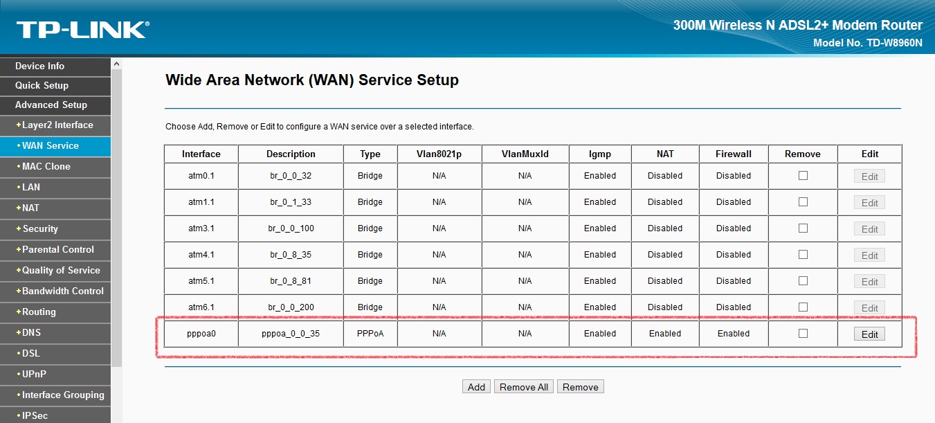

Posiedziałem jeszcze nad konfiguracją routera. Grzebiąc w ustawieniach napotkałem w zakładce Advenced Setup/WAN Serice
Klikając dalej na Edit, napotkałem coś takiego jak Authentication Method. Miałem ustawione na Auto, lecz coś Mi kiedyś migneło na forum, aby ustawić Authentication Method na CHAP, oraz zaznaczyć opcje Enable PPP Debug Mode.
