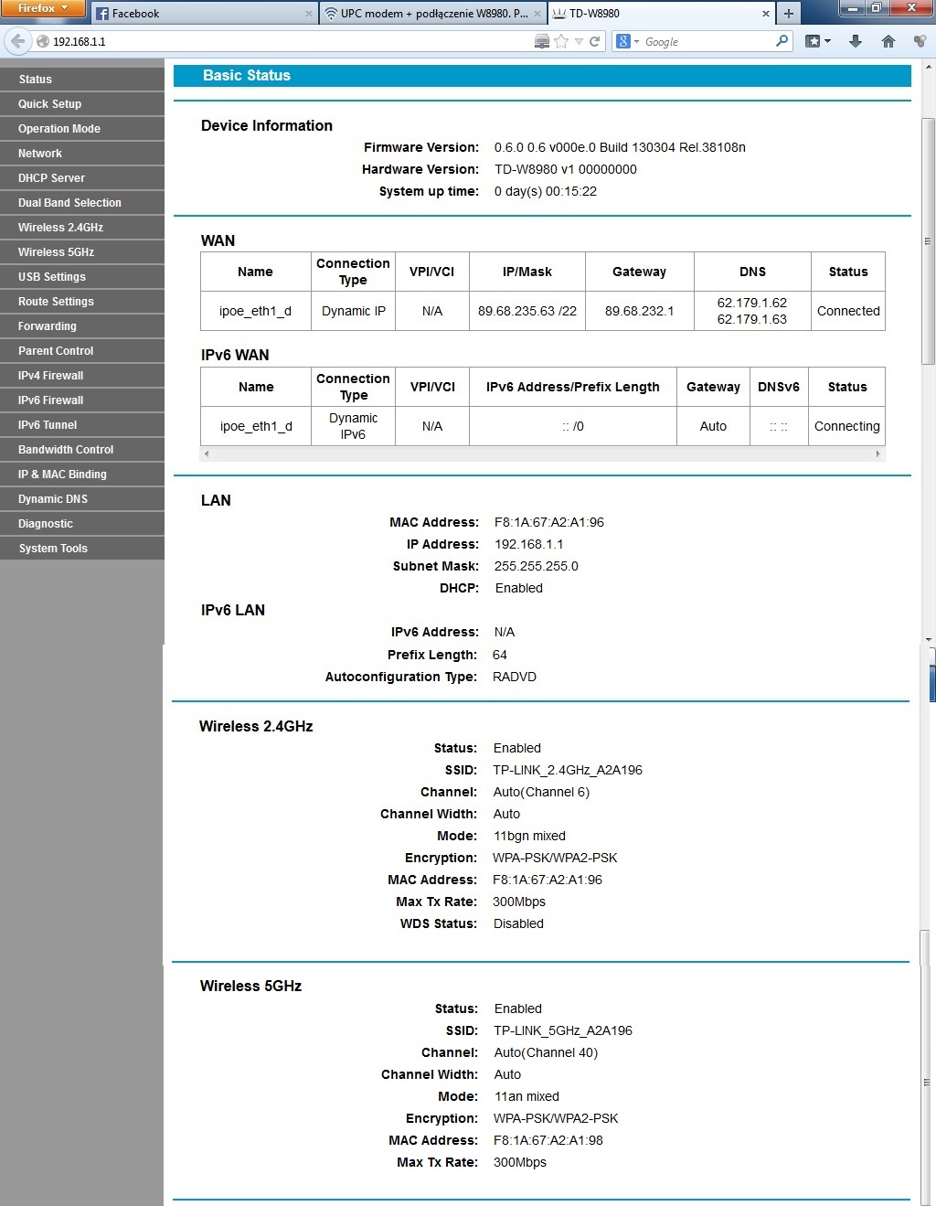

Pokaż status TP-Linka
Po zapisaniu konfiguracji próbowałeś wyłączyć router i modem z prądu i włączyć najpierw tplinka potem modem?
Działa, WiFi też. Laptop chodzi z internetem i ten stacjonarny komp z którego teraz piszę również. W kwestii diod, dalej świecą te co wcześniej.
