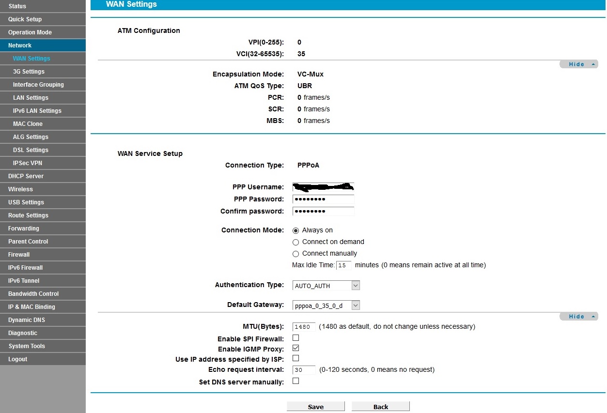

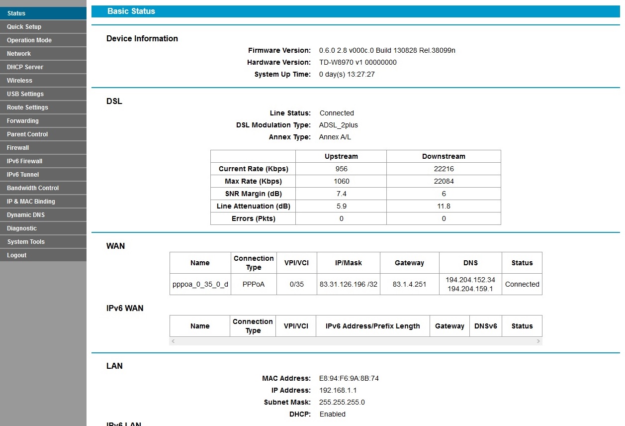

Poniżej screeny ustawień oraz sys log:

I tak się dzieje w cyklach około 10 min, przez ten czas 10 min Internet mega zwalnia, nie można otworzyć żadnej strony, sprawdzić poczty, po czym LCP down i tak od początku, poniżej ustawienia routera:
